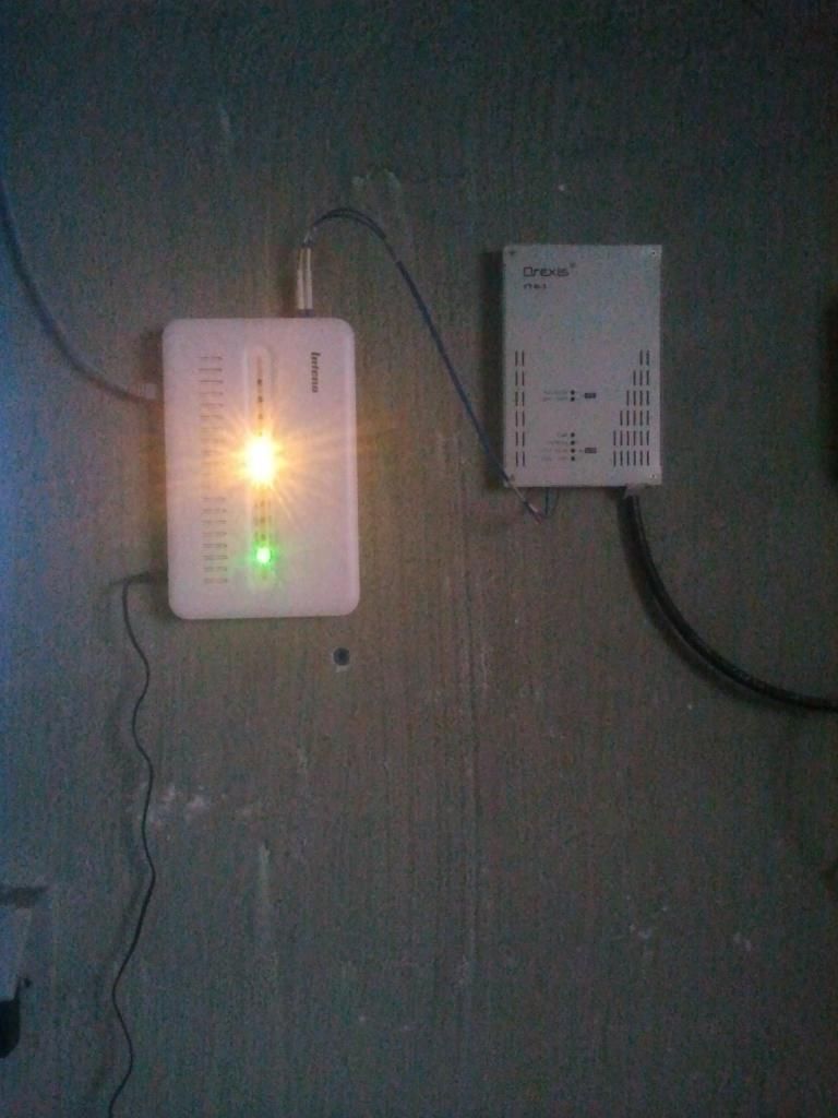

Hej! Jag har funderat på att fixa till nätverket hemma hos mina föräldrar, men när jag gick ner till källaren för att se hur T3 har gjort så blev jag inte så nöjd..

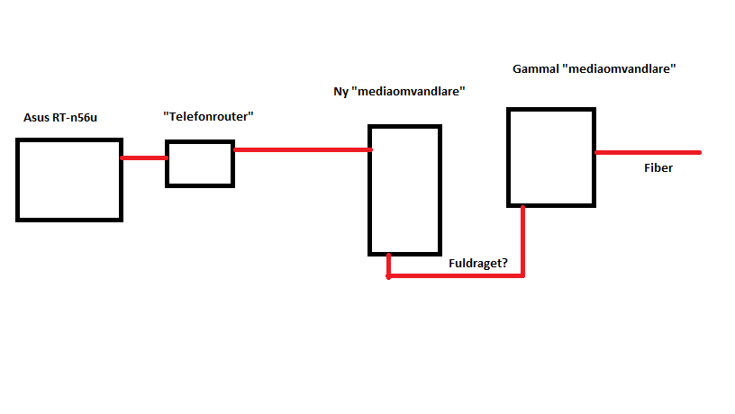

Är det "snabbgjort" eller är det bara jag som är petig? Vet inte riktigt hur det normalt brukar se ut. Och om jag skulle kunna koppla telefonen på LAN 2 som separat så skulle jag bli riktigt lycklig. Men det verkar inte fungera. Nu har man två skitkomponenter som man får felsöka så fort det bli småbekymmer.

Snyggt var det ju knappast, men trots att fiberpatchen var extremt kort borde det väl fungera. Skulle vara oerhört förvånad om inte T3 kollar att det blir fiberlänk innan de lämnat kåken.
Sedan vet jag givetvis inte hur de löst telefonin, dvs om det går via ett eget VLAN (typ 113 var det hos mig) och de fått en mini-ATA som taggar av dessa eller hur de gjort. Du får väl kolla hos T3 hur den där nya fiberkonvertern fungerar, för de brukar skriva ut sådant på hemsidan.
Det är vanligt, om de hade använt en annan modell av inteno där fiber kan svetsas in så hade de kunnat skippat. Båda är inte media omvandlare, inteno används för att fördela tjänster med olika taggade vlan.
Det enda fula egentligen är att du har en snäv skarv på fiber patch kabeln som skapar dämpning på signalen där ljus kommer gå ut ur kabeln där du får en signal försämring, men eftersom det är en sån pass kort sträcka så kommer det inte göra så mycket.
Om Lan2 porten ej fungerar ring tillbaka och klaga, antagligen så kanske de har glömt att konfat den porten på inteno prylen.
Förmodligen är det inte T3 som gjort det, utan nätägaren. Hursom verkar det ju som att de skarvat på fibern inne i den gamla MCn. Känns som att de vore snyggare att sätta upp en ny låda som innesluter skarv samt ny MC.
Kan man inte bara flytta Inteno lådan lite närmare så blir fibern-patchen glad?!?

Be dom byta ut patchen mot en <b>villapatch</b> (vit, annat material som skall användas innomhus).
http://www.tdfiberoptik.com/produkter/fiberkablage-patch/vill...
Be dom även sätta fast den och dra den snyggt, buntbandsankare är en grunka man kan köra med för att fästa upp det.

Har dom rensat en MC och byggt om den till en vägg/skarvbox? seriös firma.

Hmm Om jag inte tar fel så är väl Drexisen en fiberavlämmings punkt, Inteno är en fiber switch, och därifrån så går ett förkonfat lan till din router? Det enda jag tycker är fult är den lilla fiberkabeln som går snävt till intenon och där kan du tappa "lite"

Sådär ska det absolut inte se ut. Har inte minsta rekommenderade radie i huvudet men det där lär dämpa signalen flera dB.
Det du kallar för "ny mediaomvandlare" benämns vanligen som tjänstefördelare av operatörerna.

Ser mer ut som att de försökt göra en konstinstallation mitt på vägen. Inte genomtänkt. Är det ett helt kvarter som blivit installerat?
Fick förklarat varför dom inte har tagit bort den gamla mediakonverteraren, man är tvungen att klippa sönder hela lådan för att få ut kabeln. Då är det enklare att öppna lådan och leda ut fibern till en kontakt i gamla RJ-45 utgången.

Orexis är en FTH (Fiber to home) media konverter, till höger om den blå fiberpatch kabeln skall det finnas ett Rj45 uttag, vilket JenzA visar på bilden. Anledningen är antagligen för inteno har fiber wan och inget för koppar och varför de har gjort det så. Och ja, man räknar på storleken på en snusdosa som minst vilket det absolut inte är där den kommer ut Orexis FTH.
Och ja, som jag skrev tidigare, det är vanligt att man gör ful lösningar ist för beställa ny hårdvara eftersom det är mer kostnads effektivt om du redan har grejer på lager som skulle fungera. Men det kommer fungerar och jag tvivlar på att det kommer orsaka några problem.
Hittar du ett RJ45 want uttag på inteno så skulle du väl kunna prova det och skruva borth fibern, men T3 blir nog inte så glad om du gör det.
Du ser inte att på Superdupernemo´s bild saknas ström till Orexis-dosan?
Man har rivit ur det elektriska och satt dit motsvarande i RJ45 uttaget:

Nej, det är vanligt att göra så här för att det är svårt att ta loss fiberslangen ur dosan. Vad du som montör gör att ta bort elektroniken och gör en vanlig överlämningsdosa istället. Om man i framtiden behöver sätta dit en ny CPE så är det *kanske* en ny fiberpatch istället för att sätta en ny pigtail.
Skulle ha gjorts från början såklart.

Gör inte enligt detta, fibern "skruvas" inte bort.
CPE:n skulle givetvis monteras under och ha en villapatch av rätt längd.
