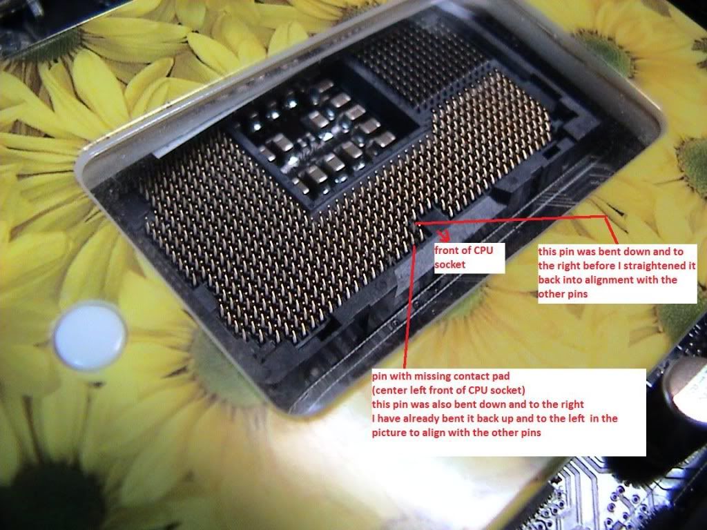

En skadad sockel kan se ut på i stort sett hur många olika sätt som helst beroende på vad som hänt.
Ditt moderkort har en sockel som innehåller 2011 enskilda kontaktpinnar. Det kan räcka med att en enda är skadad så fungerar inte datorn längre.
Två exempel:
W10, Intel 5820K, Asus X99-S, Crucial DDR4 2133MHz 32GB, Sapphire 290X Tri-X, Intel 730 SSD, WD Black+Green+HGST, Silverstone FT02, Corsair AX1200, Corsair K90, Logitech MX518, Eizo 2736w, Eaton 5115 UPS. Pixel 7 pro
Hade du googlat "Bent pin lga2011" hade du dels sett hur en böjd pin ser ut samt insett att sockeln sitter på moderkortet inte på processorn. Skönt att multiman gjorde det åt dig, då slapp du ju anstränga dig.
FYI, jag har en 3930k och mer mycket väl vilken hårdvara du jobbar med.

p9x79, den vi INTE jobbade med nyss dvs inte flashade nyss, den HADE faktiskt några böjda socklar. Vad gör man med ett sånt mobo?
p9x79 LE den vi jobbade med hade INTE böjda socklar så vi fortsätter
