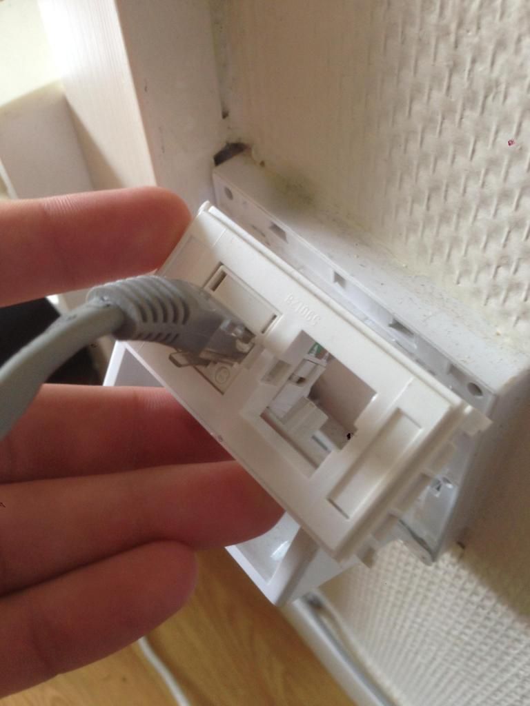

Hallå där, jag har precis flyttat in i min nya studenlya här i Sundsvall, Ekstigen. Något jag märkte direkt när jag kom hit var att mitt nätuttag inte verkar fungera helt som det ska. Jag får inget nät när jag drar från vägg ut till dator, vilket jag borde. Det ska komma en tekniker hit och kika på det nästa vecka men det är efter helgen och jag måste betala räkningar och hyra så att ha tillgång till det hade underlättat.

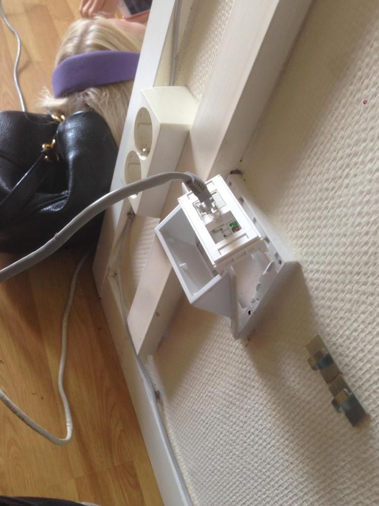

Här kommer lite bilder på hur det ser ut i väggen.
Som ni ser så ser det inte ut som det ska, kan detta påverka att mitt nät inte fungerar? Någon som vet vad det kan vara för problem, jag kopplar direkt från väggen in till datorn.

det är väll helt eknelt fel på kontakten i dosan, du får väll pilla lite på det och prova fixa det!
Bilderna visar inte hur det ser ut bakom kontakten, är alla kablar kontakterade som de ska? Ingen som är skadad, lossnat eller typ börjat ärga?
Är detta det enda uttaget i lägenheten? Det finns ingen patchpanel eller så i något skåp eller i någon skrubb?
Det är inte så att uttaget måste aktiveras? Antingen fysiskt eller via fjärr av någon leverantör?
Vad säger tidigare hyresgäst? Har det fungerat? Var han tvungen att aktivera något? Funkar det för grannarna? Hur gjorde grannarna för att komma igång?
Sedan ser jag inte riktigt vad du menar ska vara fel på bilderna? (Mer än att det är plockat isär ofc...) Har du själv plockat isär uttaget eller var det sådär när du kom dit?
Det är en studentlägenhet, pratade aldrig med personen som bodde här innan. På mitthem, där man hyr lägenheten, säger dem att det bara ska vara att "plugga in". De säger också att det ska vara aktiverat och färdigt.
Jag har tyvärr inga grannar här än, jag åkte upp lite tidigare för att flytta in och så har bara sett 1 person här än.
Jag plockade inte isär det, det var så när jag kom hit. Lägenheten ska dock vara besiktigad innan jag kom hit så det är konstigt att dosan skulle vara trasig.

Äsch, det är inte världens största problem. Men jag har också flyttat till en helt ny stad där jag inte känner någon. Det är fortfarande 2 veckor kvar till skolstart så det är inte sådär jättemycket folk i rörelse än.
Edit: Jag ska se om jag kan få en lite bättre bild bakifrån, men det ser faktiskt ut att vara okej förutom att dosan är typ... mosad(?)

Tack för alla bra svar. Det var två problem, dem jag hyr av hade glömt att skicka in mitt kontrakt, så nätet var inte ens aktiverat. Sen var det också glapp i uttaget ut, det är ju någon som har slagit i det så att det ser "nermonterat" ut. Efter att ha "Tryckt", dragit och slagit lite så verkar det som att det fungerar som det ska. Tack för hjälpen allihopa!
