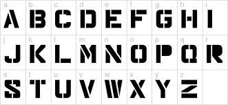

ja med en dremel, du skriver ut bokstäverna på papper klistrar på det på plåten skär ut det du ska ha dom.
använder ex: nån font där bokstäver som A O R e D behåller bitarna i mitten annars blir det svårt läsa.
sätt frostat plexi bakom lys upp med leds

Funkar det att skära ut metallen helt då? T.ex. såhär: http://gyazo.com/3543283e9cbd00272d3b8d315d1a76a1 ?
Haha frostat plexi och vita leds va tanken
Ja det fungerar, men du kommer behöva vara jävligt försiktig för att inte råka skära av delarna som fyller O och A. Annars om du har kontakter/pengar är ju laser eller vatten bäst, men skall du göra det hemma får du köra på dremmel och fil. Försök ha en lite skiva, blir lättare att skära av utan att skada då, även fast du kommer få ta de sista mm med fil.

Aldrig gjort detta innan men med lite hjälp utav farsan borde det gå bra. Vet du/ni någon bra font att använda?
Se till att ta det lungt bara. Från min lilla erfarenhet skulle jag tipsa dig om att såga med någgon mm marginal. Sen fila ner resten. Det går ganska snabbt/smidigt med tunn plåt ov en bra fil. Nu vet jag inte hur tjock plåten ör, men att ha stöd nära det du filar kan vara bra, så du inte böjer det. Särskilt viktigt på de tunna bitar som håller hål i bokstäverna. Tycker personligen att fonten som jonatan länlade ser nice ut
