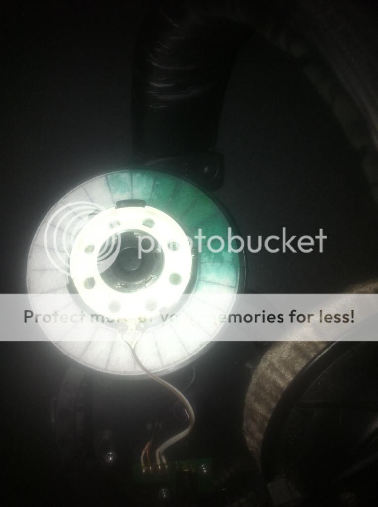

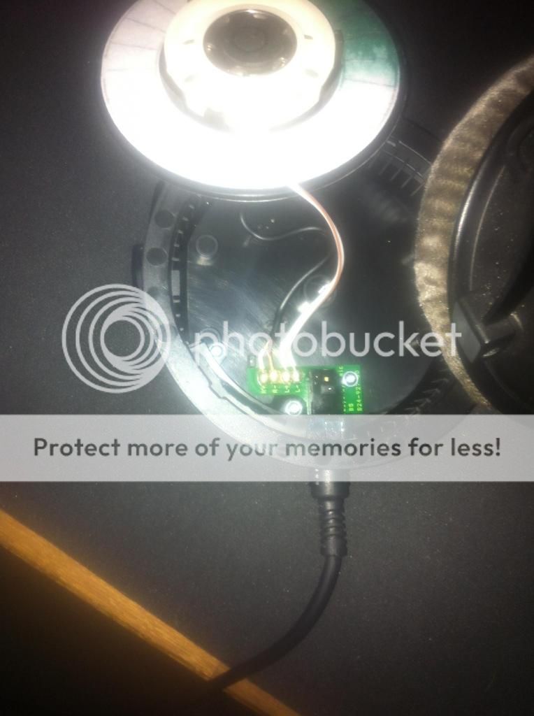

Bara jag som befinner mig i mitt rum, och hörlurarna är knappt ett 1 gamla, och vad det här nu är så fanns det inte där för en månad sen, kabeln har heller inte suttit i någon annan apparat. Okej, något har verkligen hänt. Öppnade upp ena hörluren och mötes av detta så ska nog ta en runda till butiken där jag köpte hörlurarna ifrån för detta kan ju definitivt inte vara bra
Skulle gissa på att det är någon plast i lurarna som svettas mjukmedel, men det kan vara precis vad tusan som helst. Du har inte fått nåt på lurarna under den tid du haft dem som kan tänkas ha trängt in där?
Är du helt säker på att det inte är något du åstadkommit, så skulle i alla fall jag försökt göra ett garantiärende av saken, eller om garantin är utgången, i alla fall kontakta försäljare/tillverkare och fråga om det är ett känt problem. Är det på det viset får du i alla fall en förklaring på vad det är.
Annars är det väl att försöka öppna upp lurarna och göra rent som gäller.
Tillägg: Du hann visst posta lite mer info och bilder medans jag skrev. Av bilderna att döma ser det inte ut att vara mjukmedel från plasten, det brukar synas ganska bra på plasten som släppt det. Tar tillbaka det förslaget.
En fundering, det är ingen gel eller liknande för komfort/dämpning i muffarna? Tänkte om det är nåt sådant som läckt ut.

Jag är väldigt mån om mina saker, och eftersom hörlurarna ändå kostade mycket för mig när jag köpte dem 1.800 så inhandlade jag även ett hörlursställ där dem hänger konstant när jag inte har dem på mig, har aldrig dricka eller annan vätska i närheten av varken dator eller hörlurar, så tänkte att jag skulle dra ner med hörlurarna imorgon till butiken och förhöra mig.

http://i438.photobucket.com/albums/qq107/MaeTroX/bild2_zpsc18...
http://i438.photobucket.com/albums/qq107/MaeTroX/bild1_zps10e...

Är det möjligen Ferrofluid från elementet som på nått sätt hamnat på fel ställe? Jag vet inte om de använder Ferrofluid i de lurarna men det är ju inte orimligt och det kan ju läcka om nått gått fel.
Ingen aning, men kan mycket väl låta rimligt för tittade jag på trådarna så såg dem ok ut för mig och inget tecken på missfärgning, men mer jag vet desto bättre om dem ställer frågor

Fast ferrofluider är ju inte transparenta, och är det gröna bara lösningsmedlet, så borde man väl rimligtvis hitta partiklarna någon annanstans
De ferrofluider som används i högtalare är ofta rätt "finkorniga" och det brukar mest se ut som något begagnad olja snarare än oljigt järnfilspån, om det har läckt ut nått från själva drivern så är det den mest troliga förklaringen.
Enligt denna tillverkare så är partiklarna 100 Ångström.

Mmm, men för att det ska vara någon mening med en ferrofluid måste det ju vara en viss densitet av magnetiska partiklar. Man borde ju sikta på så mycket det absolut bara går att ha i "lösning" (pratar man lösningar när det kommer till kolloidala dispersioner också?), och det tycker man ju borde synas.
Oljan är ofta inte särskilt tjock, den kan tex vara för att framförallt ge värmeavledning från talspolen och påverka magnetism och dämpning lite som bieffekt men det är ren spekulation nu, jag vet inte hur konstruktionen på den luren ska se ut men seg olja brukar ge för mycket dämpning så det är knappast det i en lur, det är ju ett litet bredbandselement så det måste ju orka röra sig i diskanten också.

För att komma åt membranet om det är så det kallas så behöver man bara ta av öronskyddet och sen en platt pincett eller mejsel och trycka ner sakta i plasten ( finns skåror för det) och sen ploppa av den sen trillar membranet ut, så blir ingen större åverkan på hörluren alls.
Liten update, efter en massa dagar har jag äntligen fått ett svar på vad det är typ. Det visade sig vara att det ljud sladden som har läckt på något konstigt sätt, fick även svar på att det skulle kosta 540 kr för att dem skulle beställa en sladd och göra lite rent inne i kupan, men det är jag inte riktigt bered att betala då all grön sörja bara finns på membranet eller det vita pappret som finns där och vad jag har förstått så gör dena sörja ingen skada, och en ny sladd med frakt och allt från beyerdynamics hemsida kostar 300 kr
