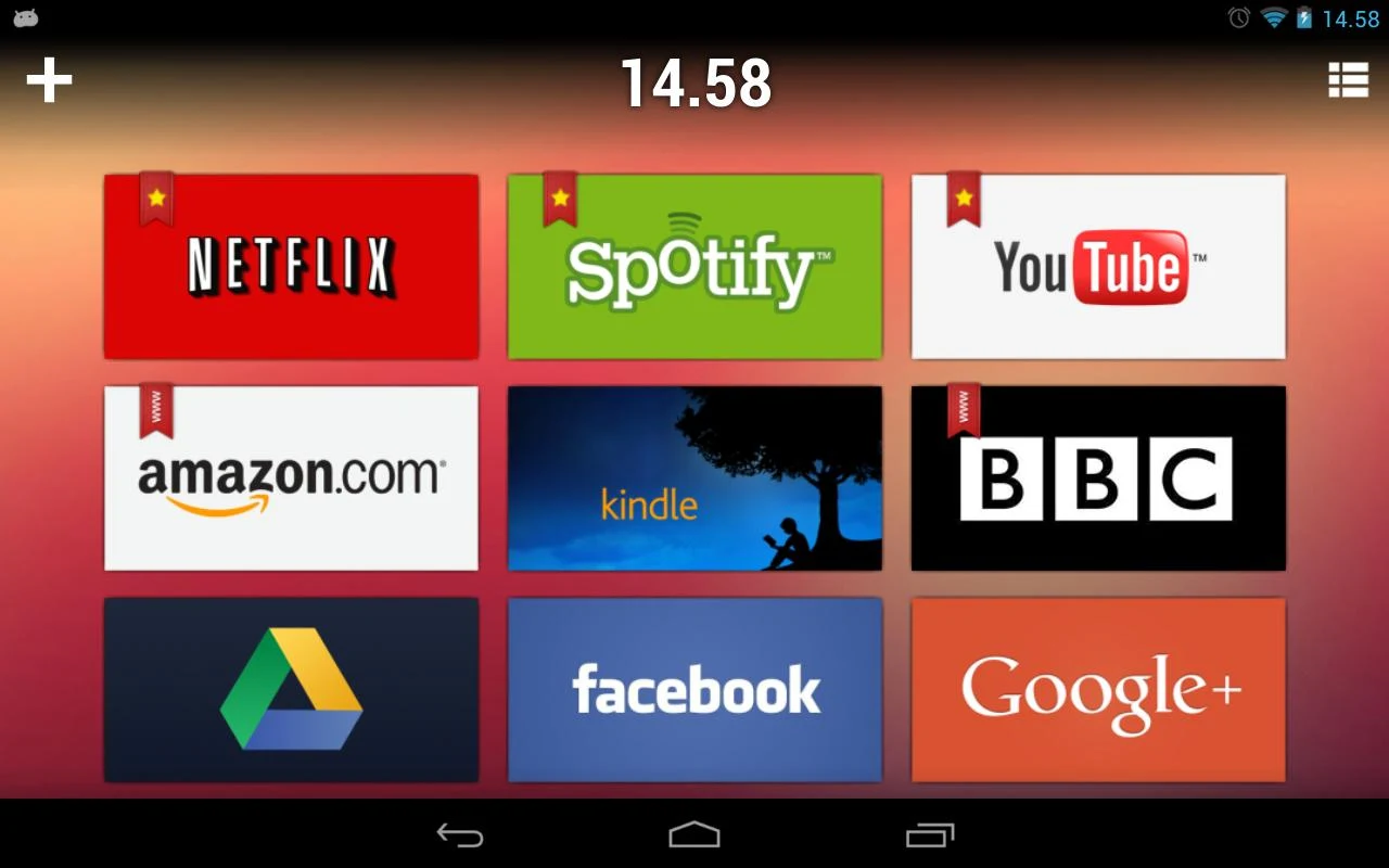

Kan även rekommendera TV Launcher om man vill ha en lite mer Metro-aktig launcher
