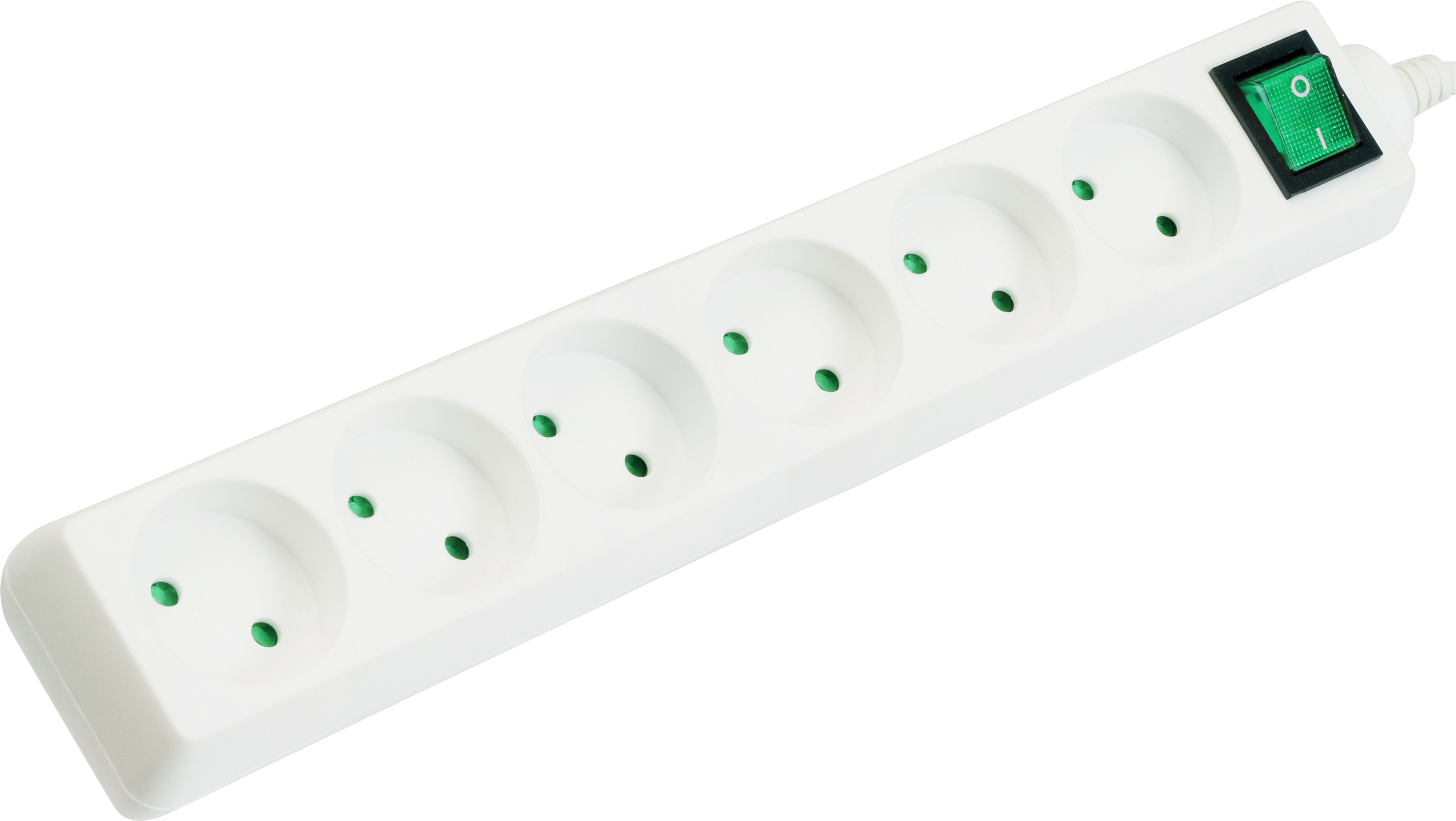

- Grendoser ska också vara jordade. Ser de ut så här och saknar jordstiften så är det är felet är: http://tubby.scene7.com/is/image/tubby/PROOVE00134?$fullsize$
Bara för att klargöra. Du har bytat chassi och när du gjorde då kom den elektriska känslan på chassit?
Kollade grenuttaget och vägguttaget och de ser likadana ut i uttagen som den på bilden så de kanske inte är jordat då alltså!

Ok, du har alltså INTE uttag som ser ut såhär?
Dina uttag i _väggen_ SAKNAR de två metallpinnarna uppe och nere?

Dimman: Nej det har inga sådana metallpinnar där.

Om du inte har några jordbleck i uttagen så är det ojordade uttag samma sak gäller skarvsladdar och grendosor.
