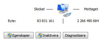

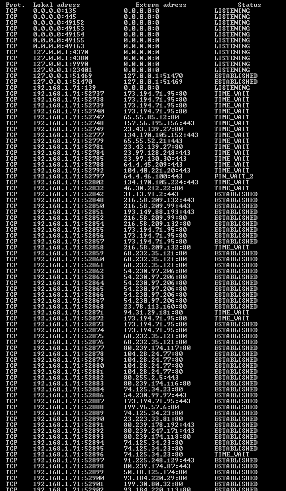

Jag har sökt igenom ett par sidor på nätet, men inte fått ett fullt och bra svar. Ett exempel på en lösning till att få fram ifall jag blir attackerad eller inte, är ett kommando som man kan skriva i kommandotolken. "netstat -na", vilket jag gjort(se bild nedan). Jag har även kikat lite på "Status för Local Area Connection", jag vet inte ifall det visar någonting, men eftersom det står "Skickat och mottaget" i bytes, så antar jag att det kan han någon med saken att göra.

Bilden visar ett X antal IP-addresser som jag inte kan nå, som jag inte kan veta vart de är lokaliserade. Ifall kommandot är irrelevant till frågan så skulle jag gärna vilja veta ifall det finns andra sett i själva kommandotolken för att se ifall man är hotad via en attack.
Här har jag det jag menade med "Status för Local Area Connection". Local Area Network är ju bara lokalt, men "Connection" lär väl vara en kontakt till yttre nätverksvärlden? Ifall detta också visar irrelevant information så kan jag ju genast be om ursäkt, men som jag skrev tidigare är jag inte så bra kunnig inom ämnet.

Ser ut som att du kör någon torrenklient.
"netstat -n -b" i kommandotolken listar vilka program som använder de respektive portarna, alternativt TCPView om du vill ha ett flådigt GUI.

Nej, inga torrents laddas ner under dessa bilder. Ingenting sådant har körts de senaste dagarna, därav förstår jag inte varför det "laggar".

Många av dom går till CloudFlare.
