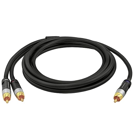

vilken är det då? är ju bilder på flera olika.
och om det är en sån med 2 på ena sidan, ska man bara koppla in ena?
Alla kablarna på bilden har ju samma kontakt, välj en efter din prisnivå
det jag inte vet vill jag lära mej
Denna kabel kan du ta välj den längd du behöver

Fast det du behöver är en rca-rca hane/hane.
En sån kabel med 2x phono-hane i ena änden är till för extra bas +3db och inget krav.
Viktigast är kabeln skall vara i 75 ohm. Vanliga RCA kablar brukar vara i 50 ohm, fungerar med det också, men risken kan vara att det ger ett "hummande" ljud ut från subben.

har köpt kabeln nu men om jag höjer volymen på basen så kommer det bara ett konstant ljud, vanlig musik ur de andra högtalarna men basen bara står där och hummar
och jag fattar inte varför jag ska köpa en sladd med 3 ändar, när det bara är ett hål för sub på förstärkaren och ett input hål på basen, vart ska sista änden?
Vissa subwoofers har 2 ingångar, har inte din det så räcker det med en kabel.
