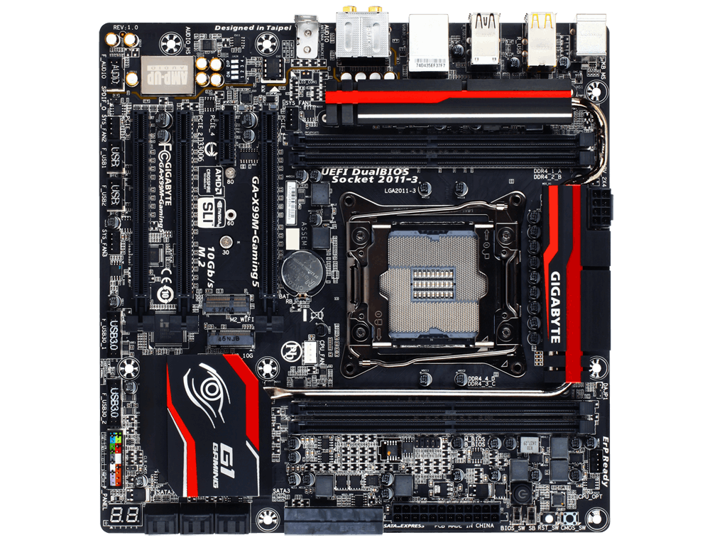

Mobo: GIGABYTE GA-X99M Gaming 5

Fick hem moderkortet till bygget för några dagar sen! Det blev ett GIGABYTE GA-X99M Gaming 5.
Jäkligt trevligt moderkort måste jag säga! Jag har inte startat det än(kan inte då jag inte har processor och minnen) men rent hårdvarumässigt känns det som ett gediget moderkort.

Kylflänsarna på moderkortet skulle kanske ha haft sig ett syrabad så att de blir lika blanka och fina som resten av bygget?

Skrivet av skogsvilden:

I första inlägget skriver TS att han ska använda GIGABYTE GA-X99M Gaming 5 som har röd/svarta kylflänsar.
Vem har sagt något om att jag ska använda originalkylflänsen?
