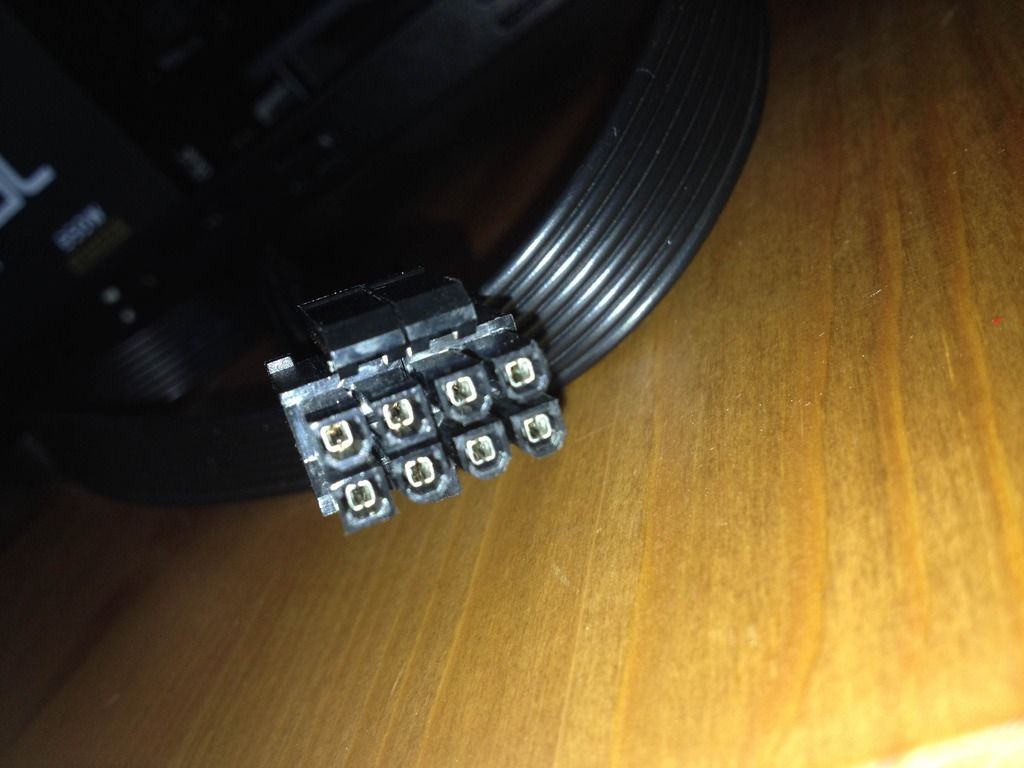

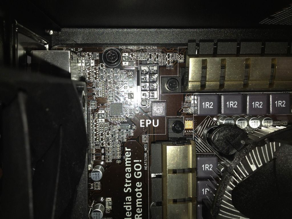

Har precis byggt ihop det mesta av datorn, men så dyker detta upp. Eftersom jag inte har så stor erfarenhet av detta så blir jag osäker. Så som jag förstått det så ska CPUn få ström genom en 8 eller 4+4 pin kabel. Men den jag har från Fractal Design Integra M 650W ser inte ut att passa i uttaget på moderkortet Asus z97-a, eller ska jag dela den och köra med delen som passar? Förstår inte riktigt vad jag ska göra så råd uppskattas!

dubbelkolla kablarna från nätaggregatet, det du har där kan vara en strömförsörjningskabel till grafikkort. Det är lätt att ta fel på dom.

De är väl dock delade 6+2? Den på bilden är ju helt klart 4+4.

sant fan. då vet jag inte vad problemet kan vara. Det ska ju vara kompatibelt.
edit: det hjälper inte att separera på dom och byta håll möjligtvis?

Det ska vara 4+4 sammansatt. Den ska passa. 4(4för cpu)+4(2ram,1gpu,1ht)
på moderkort används oftast 4+2 kan finnas andra sladdar än den eller kanske 2 separata 4+4 testa alla sladdar från din psu bara till du får i 8 sladdar i hålen

Mjaoe, den ser väl ut att passa? Har du provat trycka dit den? (lagom hårt)
Se bara till att de där hakarna hamnar på rätt sida.
(värt att tänka på: om pinnen på hanen är avfasad så passar den ju ändå i ett fyrkantigt hål )

Det ser ut rätt på bilderna, som jag tyder från bilderna, kan ha missat på någon
Från kabeln (R=rak, F=fasad), sett från kabeln med kontakterna från dig, och med läppen uppåt dvs spegelvänt från din bild.
FFRF FFFR
Kontakten på moderkortet sett rakt uppifrån med läppen uppåt
FRRF RFFR
Fasad kontakt kan sitta i Rak kontakt, men inte tvärt om.
Så den ser ut att passa när läppen är på rätt sida

Stoppa i kabeln i hålet, det ser absolut ut som om den ska passa.
