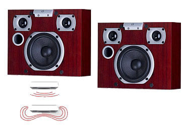

Jag spinner vidare i denna tråd med samma fråga men andra grejer.
Har ett par Audiovector K-X liggandes som jag tänkte slänga upp på väggen i min datorskrubb.
Högtalarna har följande spec
2-vägs
basreflex
4 ohm
87 db
100W
52 - 22kHz
De är omkopplingsbara mellan direct och dipole och ser ut så här.
Jag har detta ljudkort.
Hade jag haft mer plats runt mig så hade jag skaffat en "normal" 2-kanalare eller ett par studiomonitorer, men skulle nu behöva en liten smidig förstärkare. Gör inget om det kostar runt 2k ifall det behövs.
Vad kan ni rekommendera?
