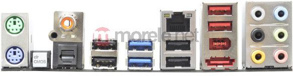

Hej,
Jag skulle vilja koppla in mina 5.1 högtalare till min dator så att jag får 5.1 ljud i dom, men som jag förstår det så kommer detta kräva att jag använder en Digital-In, något jag aldrig gjort tidigare så tänkte fråga efter råd.
Min hårdvara:
Högtalare: Samsung HT-P1200 (närbild av Digital In)
Ljudkort: Asus Xonar Essence STX II 7.1 with Daughter-board.
Moderkort: AsRock P67 Extreme4
Så mina problem är egentligen att jag vet inte vilken anslutning jag behöver för att kunna koppla in i Digital In i högtalarna, och jag vet inte vilket output jag kan använda för detta. Helst skulle jag vilja använda ljudkortet's output då det blir lättare då jag slipper swappa device i Windows när jag byter mellan hörlurar och högtalare då, samt jag tycker att det borde vara fördelsaktigt att använda ljudkortet då det är ett riktigt bra 7.1 ljudkort. Så om någon kan förklara hur jag ska göra för att få detta att funka samt kanske länka till en kabel som hade funkat för detta så hade det varit kanon!

Om du inte har en koaxial digital ljudingång på systemet så blir det svårt. Det lär finnas omvandlare mellan koaxial och optisk men det är inte att rekommendera. Du kan koppla två koaxiala via de anslutningar som finns men då får du bara stereo.
Värt att kolla är om en av de koaxiala portarna är kombinerad analog och digital. Då ska du koppla där

Personligen hade jag kört med optiskt från moderkortet till 5.1 systemet då det inte ska vara någon skillnad när du kör digital överföring ska du köra digitalt från ljudkortet behövs en omvandlare likt http://www.kjell.com/sortiment/ljud-bild/kablar-adaptrar/rca-... men det verkar inte vara något toppen alternativ.

Både moderkort och ljudsystem verkar ju ha toslink så vad är problemet ?

Tack för svar! Okej, får bli att köpa en kabel och använda mellan mitt moderkort och 5.1-systemet då, är det en toslink kabel jag behöver som mrgaffe nämner?
@mrgaffe
Som jag skrev i OP så har jag aldrig hålt på med Digital Out/In, så visste inte ens att det hette toslink, men då antar jag att det är en toslink-kabel jag behöver, så ska se om jag kan köpa mig en sådan, tack!

Du behöver nått i den här stilen
http://www.kjell.com/sortiment/ljud-bild/kablar-adaptrar/tosl...
