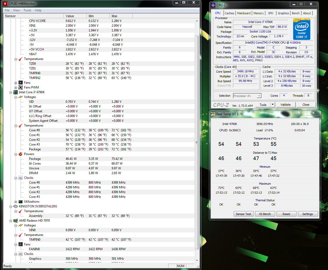

två bilder. första är när jag precis startat testprogrammen. andra bilden är när jag spelat bf3 i typ 4 min. obs. jag hade öppen låda. samt att jag kände på precis hela kylaren, den var ljummen. knappast något man bränner sig på. datorn har aldrig hängt sig heller, eller haft konstig lagg eller dylikt.

jag la in två bilder på första inlägget. en när jag precis startat datorn, samt olika testprogram, sedan en bild där jag spelat i typ 4min. (bf3).
