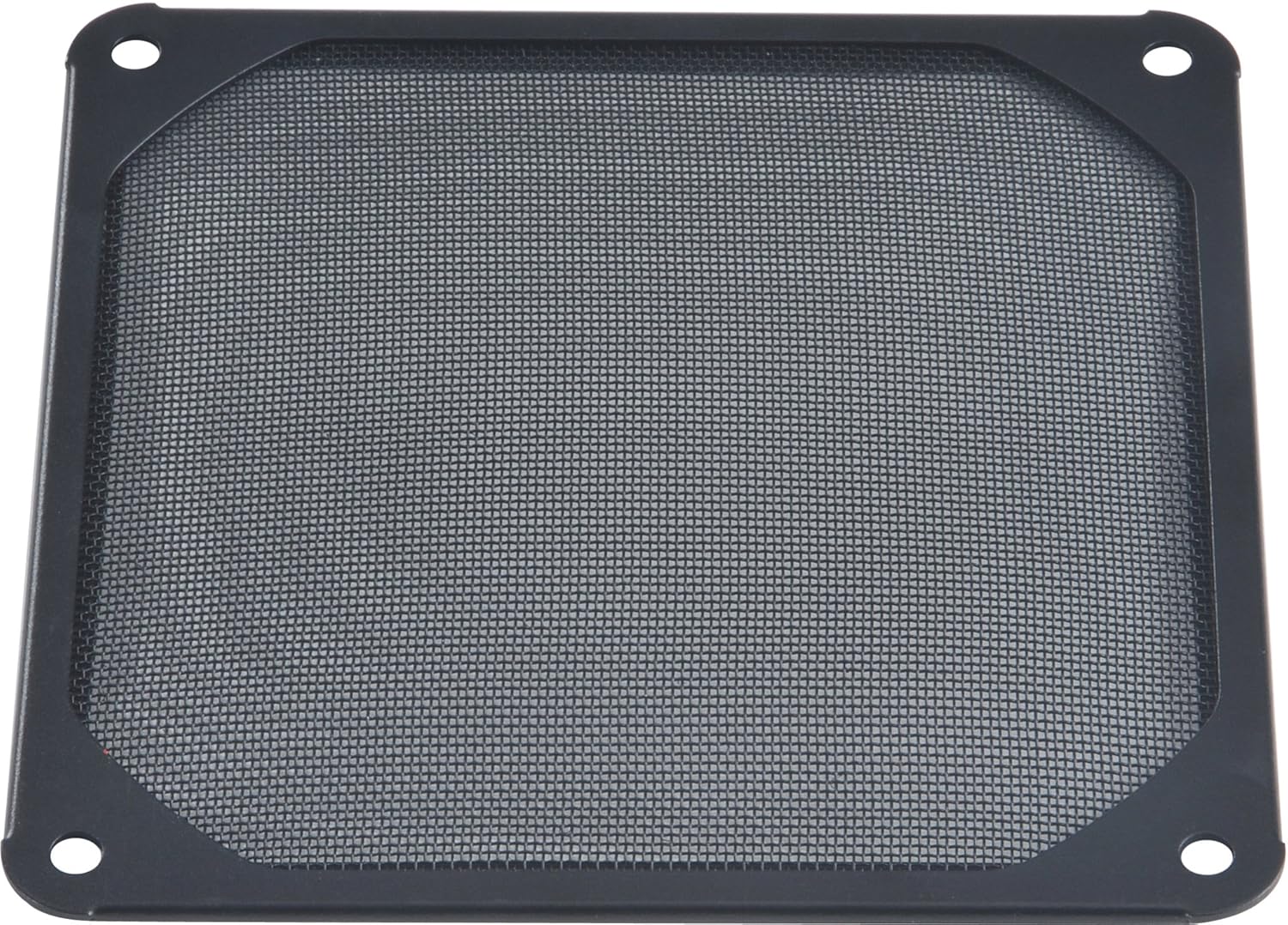

Skulle det bli för trångt i fronten så verkar du ju ha en hel del plats i botten för fläktar.
Med dammfilter etc så blir det ju väldigt trevligt både för ljudnivån och grafikkortet !

2x 120mm i botten skulle göra underverk för luftflöde och ljudnivåer i det chassit gissar jag på.
Kombineras med nåt liknande:
