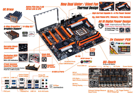

Ok har sökt och konstatera att det är svårt att hitta lika bra kort som jag hade antingen får jag den gamla ut bytt eller får jag köpa ett till  GA-Z87X-OC Force den har stöd för upp till 4 grafikkort i sli eller crosfire då går pci express bussarna på 8x

Du har fortfarande bara 16 pcie banor från cpun. Force kortet måste köra i 4x4x4x4x med 4 kort. På mitt msi z97 kör den i 8x4x4x med tre kort.

De har jag märkt att många moderkort har 8/4/4
Men  GA-Z87X-OC Force har 8/8/8/8 på 4 st grafikkort
så jag får väll beställa hem samma moderkort .
Z97-Force verkar billigare.
Men som nämnt innan, det "ser bara ut" som om kortet har 8/8/8/8.
Det förändrar inte bandbredden till processorn.

Skrivet av LudvigLindell:
@Jygge:
Jag antar att det är detta moderkort
http://www.gigabyte.com/FileUpload/Features/2/Photo/3252.jpg
x8x4x4 verkar det vara
Den där är den mindreGA-Z87X-OC
De här kortet jag mena GA-Z87X-OC Force
den förra brakade och jag får väll beställt en ny från dustin de blev billigaste för att få 8/8/8
det är skillnad på GA-Z87X-OC och GA-Z87X-OC Force
Gigabyte GA-Z97X-Gaming GT är intressant ska kolla upp den @XxxD tack tör tipset
