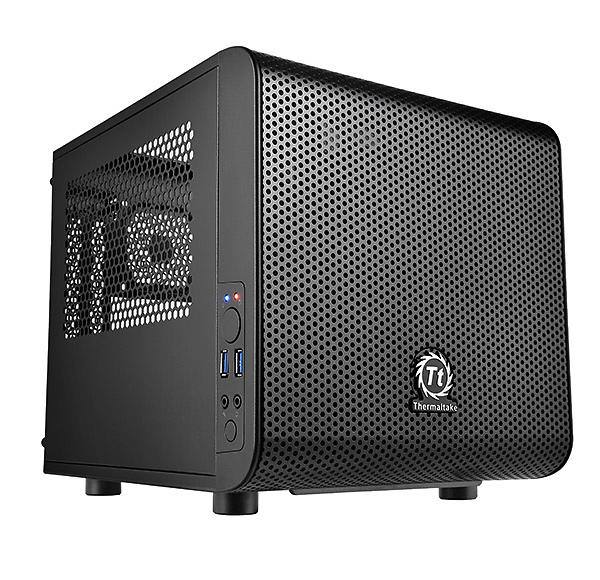

Core v1, minimal och sväljer stora GPU's
