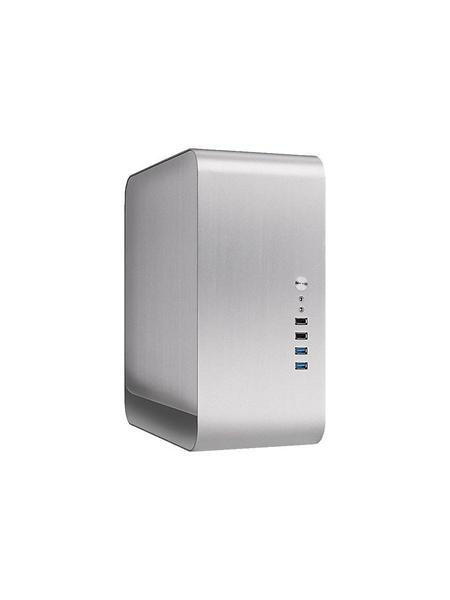

Någon som testat att bygga i ett Jonsbo/Cooltek UMX1 Plus?
Letar runt efter det minsta möjliga chassit som klarar av spel (dvs. ett vettigt grafikkort) så bra som möjligt.
Efter att ha snöat in mig på Cooltek/Jonsbo U2 (se bild här nedanför) och efter att ha läst recensionerna på de två enda hyfsat top-presterande grafikkort som passar i det, ASUS eller Gigabyte GeForce GTX 970 4GB (max 220mm), blev jag dock lite avskräckt av att korten båda verkar vara relativt högljudda.
Efter lite ytterligare letande hittade jag detta chassi (också från Jonsbo/Cooltek):
Vid en första anblick verkar det vara i princip perfekt. Det enda som oroar mig är att nätaggregatet inte verkar ha något egentligt utblås ur chassit, utan endast ett mellanrum vid toppen (se denna bild):
Det känns rent spontant som att detta kan skapa stora problem med kylningen av lådan. Finns det någon som byggt i detta chassi tidigare? Eller har någon tips på andra bra mini ITX-chassin som lämpar sig för spel?
Tack på förhand

Fortfarande väldigt intresserad av UMX1, men nätaggets kylning känns ju rätt ut sagt skitdum
Hej! Jag har ett UMX1 Plus. Det är ett fantastiskt fint chassi och jag ska lägga upp galleri på bygget när jag känner mig klar. D.V.S typ aldrig, måste skaffa ett grafikkort och göra kortare kablar från nätagget för att det ska se någorlunda ut.
Hur som helst så är utblåset för nätagget ingen fara eftersom fläkten i toppen suger ut den varmluften från den spalten som bildas ovanför nätagget. Kan inget annat än att rekomendera.
Jonsbo UMX1 Plus, GA Z97N Wfi, Core I3 4460, GTX 760 Mini, Corsair Vengence LP 8GB, Samsung SSD, Intel SSD
