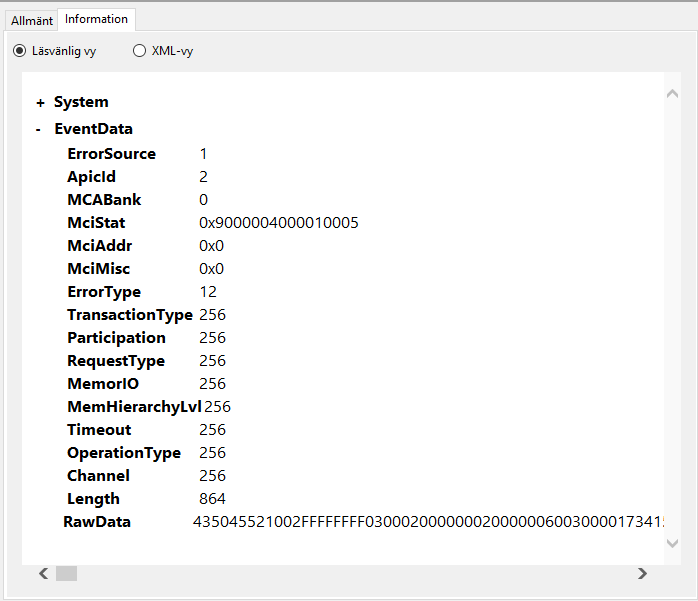

https://i.gyazo.com/44f56f10202773d82100c065da602d9a.png

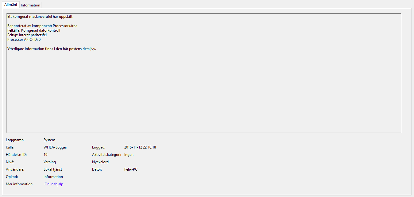

Att du har fliken Allmänt uppe istället för Information.

Skrivet av Grönahunden:
Ne har kollat där också och de står detta (fattar inte mycket av de)..

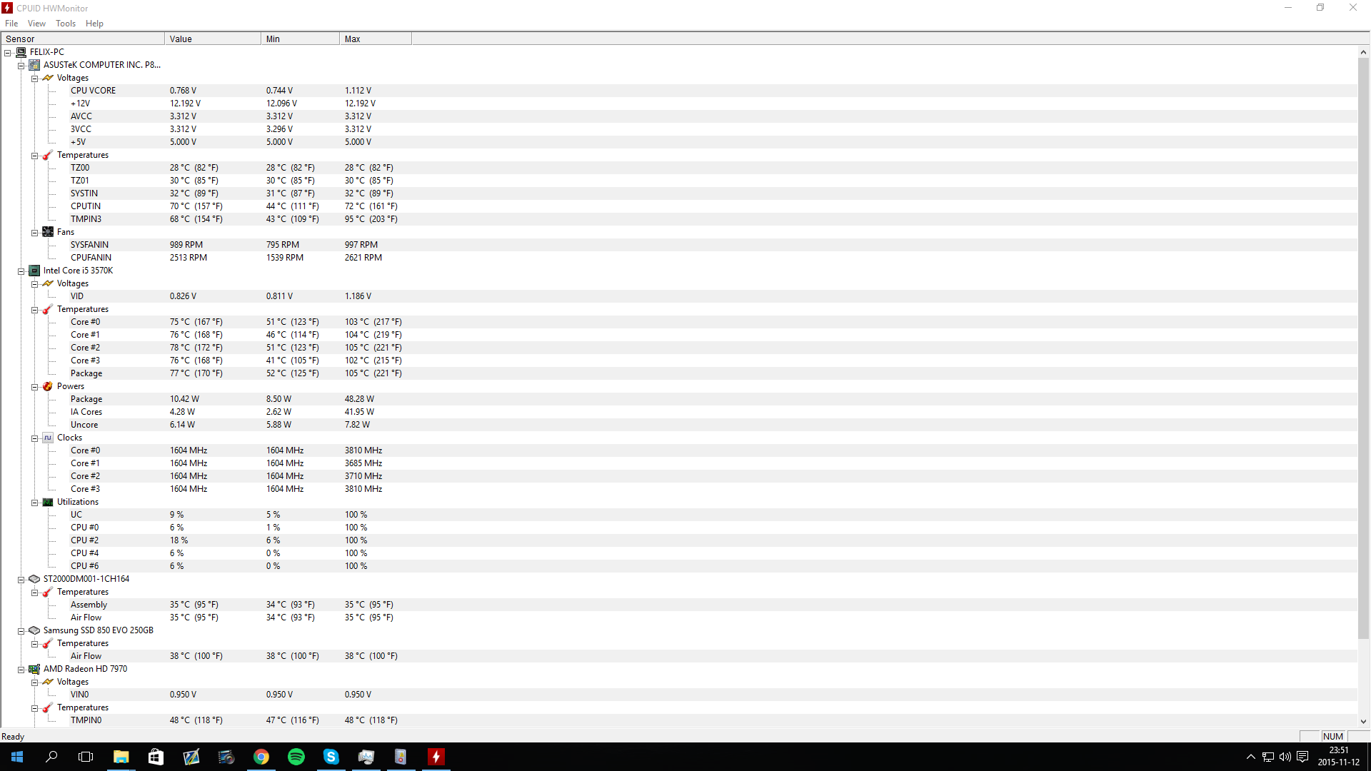

Hur kylpastan applicerades spelar väl ingen roll förrän vi vet om det ens är överhettning?
Kolla med HWMonitor på core temp medan du kör något stresstest som IntelBurnTest eller OCCT.

okey kommer me bild snart.
Den borde ju tåla vid 100 grader för som ja fattar de så kan man vara orolig vid 115 grader..
Och den måste ha visat fel sist ja så graderna på den för då låg den på 58 grader när ja hade 2 nerladdningar och pratade i skype och körde Tibia och de va då typ 3 sakar bara krashade bara så där..

med dom tempsen vid den belastningen så säger jag att det är överhettning, 77*C vid 6% belastning.
min prolle är kallare än din vid 100% och min är överklockad till 4.5 GHz. Du har gjort något galet med kylaren. Gör om och gör rätt.

https://i.gyazo.com/57fdc14600e943f4b24c88e231e4f95f.png
Allt över 90 grader är för högt. Du kanske behöver en större/bättre kylare eller fler fläktar in och ut ur chassit.
