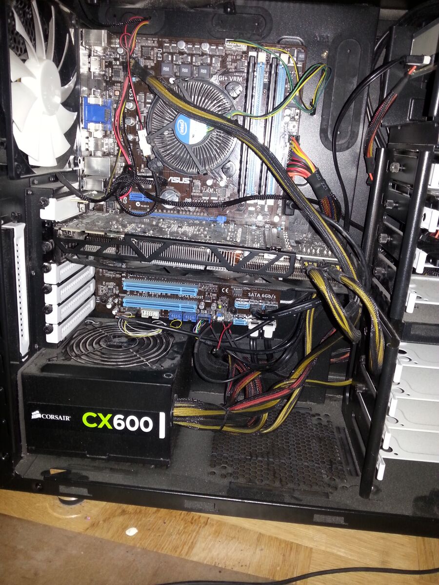

@glompa541: fotografera så man ser hela kylaren uppifrån. lägg upp bilden på imgur.com kopiera länken.

Som ni ser också så fungerar inte den vita fläkten till vänster vet ej vrf har testat alla olika fläkt utag elr vad de nu heter..
@glompa541: inte så konstigt varför det blir varmt du har inte låst ner med dom fyra "skruvar" som finns där.
gör om gör rätt.
din kompis borde nog ta gå igenom Basic grunderna i hur man monterar en kylare.

Skrivet av Grönahunden:
gör om gör rätt.
http://i.imgur.com/XSsVcQy.jpg?1
https://www.youtube.com/watch?v=Txtd974sRPE
Okey men dom e ju låsta du ser ju pilen att de är vridna mot CPUn och då e de ju låst (de e ner tryckta och vridna åt de hållet som låser alltså åt de hållt som pilen visar) annars låser ja ju upp den
Skrivet av glompa541:
om dom inte ändrat från 1155 så är dom upplåsta.
gör om gör rätt.
Plus jag kollade till de när ja öppnade upp datorn för att ta en bild och den sitter där den sitter.
fläkten ramlar inte ut men den är inte låst = du får ett glapp, likväl borde du rengöra allt igen och lägg ett riskorn med kylpasta denna gång.
här är en bättre länk
https://www.youtube.com/watch?v=JcQgZX-4W0o
Okey får görat i kväll.

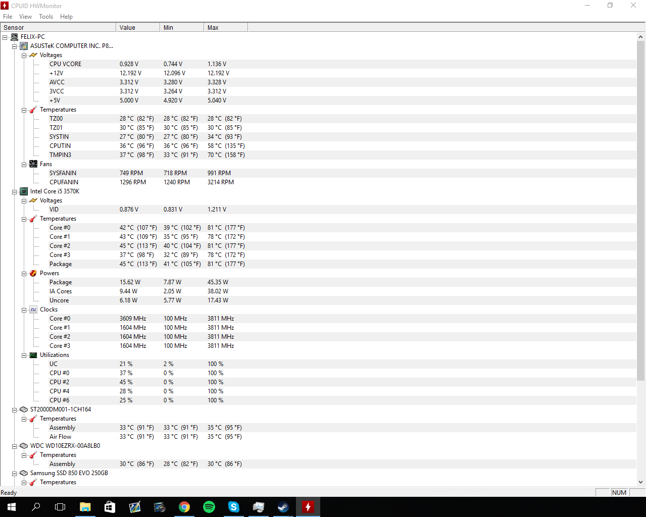

Intel klassar allt under 90c för optimalt (för IVY som du har)
105c är "broms" och din processor drar ner volten och frekvensen för att skydda sig själv.
Att du ska ligga runt 60c i benchmarking är ett försäljningsknep som extremt många faller för.
Vi mins alla Intel's egna "stock" kylare som snittade runt 90 - 100c

Men tack för all hjälp allihopa hoppas att de kommer blir bättre nu.
Skrivet av hakd:
Folk är ju en klass för sig själva.
Så du säger att de inte e någe fel på CPUn?
Som redan konstaterats är kylarens pushpins upplåsta och därför är kylaren lös, utan det tryck mot CPUn som krävs för god kontakt. Börja med att montera kylaren på rätt sätt (något ni borde läst på från början).
Jag tror snarare att du misslyckats helt med att montera din kylar ( ta bort och gör rent med T-Röd, låt torka och kör ett nytt lager med pasta och montera den igen )
Har du överklockat ?
EDIT: nu när jag tittade igenom tråden så har du en Intel "stock" kylare, har du överklockat så är tempen normal
Har du inte det så är den felmonterad är min gissning.

Skrivet av MultiMan:
Ja ja har låst den nyss alltså så som han sa förr att ja skulle göra så..
Låst den hur? Inte genom att vrida pushpinsen med kylaren på plats hoppas jag. Då har ni helt missuppfattat instruktionerna (och konstruktionen).
W10, Intel 5820K, Asus X99-S, Crucial DDR4 2133MHz 32GB, Sapphire 290X Tri-X, Intel 730 SSD, WD Black+Green+HGST, Silverstone FT02, Corsair AX1200, Corsair K90, Logitech MX518, Eizo 2736w, Eaton 5115 UPS. Pixel 7 pro
han sa att ja skulle vrida pushpinsen på kylarna så ja gjorde de..
de var @Grönahunden som sa det här: #15788802
@glompa541: ja har inte sagt att du bara ska vrida på "skruvarna"
har du kollat på youtube länken ? tanken är att du ska sätta dom i rätt läge innan du trycker fast den mot processorn.
Ja den sitter rätt.
@glompa541:
och temperaturen när du spelar är vadå ?
en ny bild kanske vore bra också ?
@glompa541:
Blev mycket bättre tack så mycket för all hjälp!
