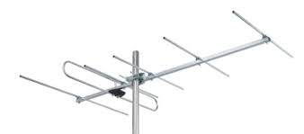

Går det att bygga en?
Jepp, man kan bygga en själva.
DIY 4G LTE Yagi Antenna in 10 Steps

Skrivet av Belzader:
den där antennen är för 70 33 23cm eller ca: mellan 430mhz och 1.2 GHz
4G går ju mellan 450 MHz 2600 MHz inte helt säkert att den passar du måste också ha en tillräckligt bra transceiver för att kunna både sända och ta emot, en så stor antenn kan man bara inte koppla direkt till USB modemet.
http://prylkoll.se/frekvenser-for-4g-och-lte-i-sverige/

Men vad är det då som avgör vilket frekvensområde en antenn är avsedd för? Är det hur den är formad? Hur en speciell del är formad? Hur långa de där tvärpinnarna är? Vilken metall/legering som används? Jag vet närmare bestämt ingenting om antenner, förutom vad syftet är med dem Om jag ska bygga nåt själv hade det ju varit enklare att utgå från min tak-tv-antenn, men då vill jag veta hur den behöver modifieras och varför.
Skrivet av Marzupilami:
Grönahunden har i princip "ofrivilligt" svarat på detta i sitt svar att den länk jag gav om att bygga en egen mast, när han säger att den är för 70 33 23cm det är sprötens längd som avgör vilken frekvens den är för/klarar av.
Hur långa/korta de ska vara för att klara 2600Mhz har jag ingen aning om.

@Marzupilami: det bestäms av tvärpinnarna & den Runda delen hur långa & vilket avstånd dom sitter på.

Jag har nu ringt och pratat med Telenor, men av säkerhetsskäl kunde de inte lämna ut positionerna för sina master :/ Dock kunde de säga "sydväst ca 700 m" om mitt hus. Jag tittade ut genom fönstret och förstod då att de menade stolparna på vattentornet ca 700 m sydväst Det var den mast de sa skulle vara bäst för mig, som hade både 3G och 4G. 3G-bandet låg på 2100 MHz och 4G-bandet på 900 respektive 2600 MHz, men 2600 MHz-bandet sa de inte skulle nå fram till mig, så det var 900 MHz jag skulle satsa på. Jag påpekade att modemet kommer väl vilja växla mellan 3G och 4G och därmed mellan olika band, men hon sa att det borde gå att låsa den till enbart 900 MHz 4G-bandet. Vad säger ni om det? Borde det inte finnas en anledning till att modemet växlar mellan 3G/4G? Är det klokt att låsa det?
Jag tänkte att det enklaste skulle vara att "modda" min takmonterade tv-antenn. Enligt formeln i Wikipediaartikeln som @mrqaffe länkade så ska längden på tvärpinnarna och den lilla kringlan således vara 0.95*((300/900)/2) = 15.83 cm om jag kör på 900 MHz-bandet. Eller, har jag tänkt rätt?
ja tycker du borde kunna få in 2600 MHz-bandet om det nu bara är 700meter frågan är om just den antennen är riktad mod dig..
du råkar inte ha nån gammal Satelit-TV disk.
det är ju fanken också att du ska bo på andra sidan Sverige! en liten hederlig Ghetto antenn med 3G4G antennerna där mottagaren brukar sitta så kan du nå en bra bit.

Ah, jag glömde fråga supporten vilket håll masten var riktad! Nej, jag har inga parabolgrejer tyvärr. Endast den där tak-tv-antennen. Den ser ut så här ungefär
Spelar det någon roll hur stort avståndet är mellan tvärpinnarna respektive mellan kringlan och tvärpinnarna? (vet inte vad de kallas..)
Rekordmedlem
https://encrypted-tbn1.gstatic.com/images?q=tbn:ANd9GcQLWQgqFE8ihVAMcYu1zYvTlBCfD8ZB5B_JWQCip8FYzoIkNtaPRg
Naturligtvis spelar måtten stor roll, det är de som bestämmer vilken frekvens en antenn kan hantera, som sagt våglängd.....
Det finns väl i praktiken bara en typ av antenn som jobbar skapligt bra över ett stort frekvensområde, den logoperiodiska antennen
https://en.wikipedia.org/wiki/Log-periodic_antenna
Men även den är beroende på att måtten är rätt om den ska fungera.
