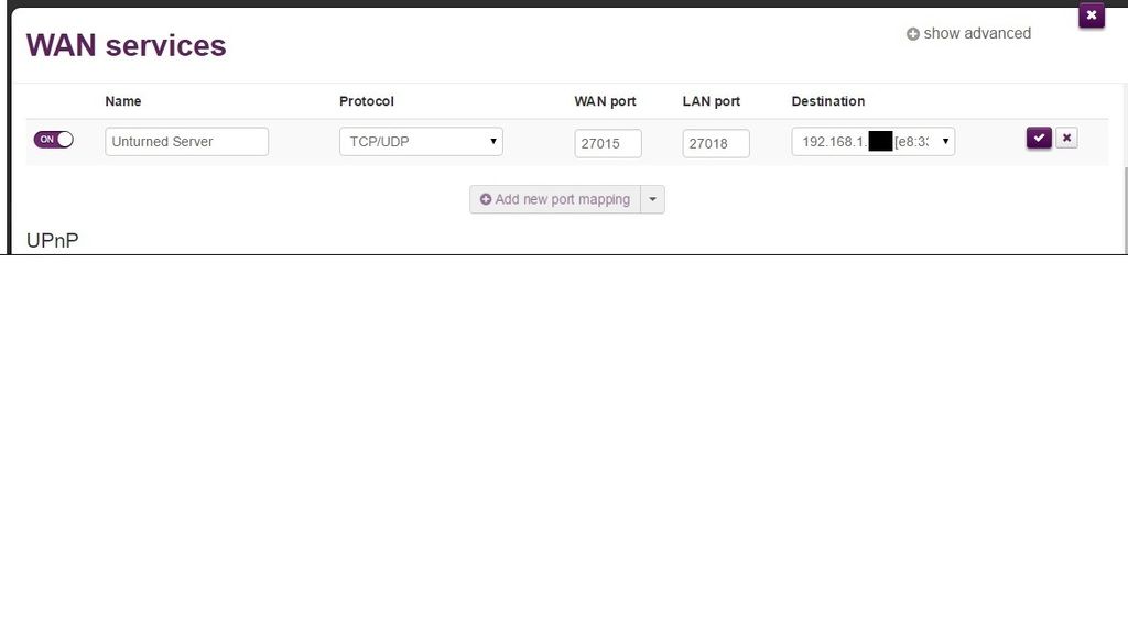

Hej! Jag håller på och portforwardar en server med portarna 27015-27018. Inne i Telias interface trycker jag WAN, sen add new. Ip:n som är förinställd skiljer sig från min IPV4 som jag får i ipconfig och jag kan inte skriva in Start/Ending port. Finns bara Lan Port och nått mer (inte hemma Atm). Nån som vet hur jag kan göra för att få Start/End? Finns en dropdown meny med massa presets (iTunes, IRC, bittorrent, ftp, HTTP osv) om det spelar någon roll. Tacksam för hjälp!

Haha tänkte inte ens på att jag kan sätta dem en och en. Antar att den andra spotten (inte Lan port) var typ net port och att jag skriver 27015, 27016, 27017 och 27018 där?
Edit: Hemma nu, ser att de två portarna heter WAN port och LAN port. Det går dock inte att skriva in flera ports, de har båda en maxgräns på typ 11 siffror.

Schysst! TG799 VAC heter min router.
Fick det o funka! Gjorde 3 olika forwardings med de olika portsen. Tack ändå!
På min 799vn v2 går jag in på verktyg spel & programdelning, skapa ett nytt spel, välj ett namn och välj manuell inmatning,
Där väljer du TCP eller UDP port från och till port och spara.
Sen går du tillbaka till spel & programdelning och välj tilldela ett spel eller program, välj nu i droplistan den tjänst du sparade, välj din enhet
Klart.

Testa att skriva 27015:27018
