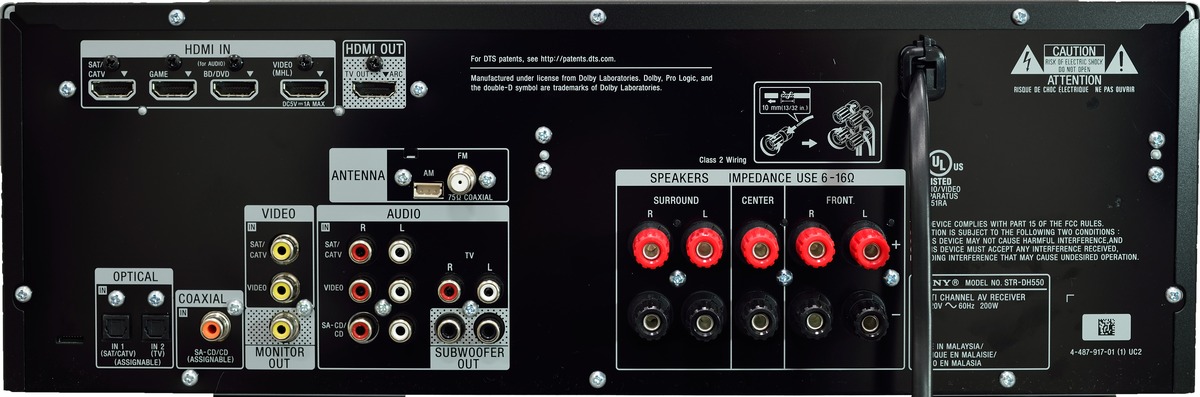

jag har en STRDH550, ett xbox 360 slim samt en gammal platt tv med en hdmi uttag. problemet för mig här är att när jag kör xboxet via hdmi så får jag inte hdmi och bilden blir skitdålig, så jag måste använda en sån där S-video (?) sladd, men den går inte att koppla in så att jag får mitt ljud via förstärkaren. vad jag förstår kan man använda en optisk ljudkabel för att få ljud, men jag har ingen sån och är inte så sugen på att köpa en. jag har en RCA-kabel (med små uttag på ena sidan och stora uttag på andra sidan), som jag tänker att jag skulle kunna köra från tv till recievern. kommer detta funka och är detta den bästa (eller kanske enda lösningen?). jag kommer behöva införskaffa en sån liten plugg som gör rca kabeln mindre, men vilken typ av kontakt är det jag behöver och vad exakt heter den?
jag tittade runt lite och hittade denna, och tror att det är en sån jag behöver. men denna är liten till liten, och jag behöver stor till liten. har sökt runt lite mer men hittar inga såna på andra sidor, vad heter dom exakt? "ljudadapter" verkar inte vara korrekt namn

Kopplar du normalt ? Du ska ansluta xboxen till receivern och inte till tvn, tv out ska gå till tvn.
jo, men det är ju det som är problemet. jag har varit tvungen att koppla den direkt till tvn nu, för kopplar jag via förstärkaren så måste jag köra via hdmi, och det är där mitt problem är!

Det låter främst som TS behöver se över inställningarna för bild och ljud i Xbox360, samt bildinställningarna för TV:n. HDMI ska ge bättre bild än komponentvideolösnignen då den senare ofta dras med analoga störningsfenomen som gör det aningens diffusare. Fast i en del fall kan det vara att föredra, vissa äldre TV har väldiga problem med överstyrd bild via HDMI.
Att bilden blir "skitdålig" med HDMI har annars med bildinställningarna på TV:n att göra, samt andra fenomen som gäller för gamla TV-apparater. 720p är som skrivet generellt bättre då 1080i i en del fall inte alls genomgår rätt sorts de-interlace och kan utsätta för sådant som att signalen hanteras som 960x540 och sedan skalas till panelens 1366x768, inklusive de-interlace-felen. Har sett några skräckexempel genom åren.
Så lösningen är egentligen enkel, man följer standarmetoden:
  • HDMI från Xbox360 till förstärkare, förslagsvis dess Game-ingång
  • HDMI från förstärkare till TV. Bild kommer då till TV:n och ljud till förstärkaren
  • TV:n bildinställningar behöver ses över så att den inte lägger på skärpefilter och annat otyg som tuggar sönder bilden och förstärker pixligheten. Kartonginställningen på en TV förvränger alltid bilden på något sätt.
  • Xboxen ställs in på att skicka 720p ut. Se också till att ljudinställningarna matchar din förstärkare, exempelvis dolby digital istället för stereo.
  • Förstärkaren gillar antagligen inte 1366x768-signal, så kör 720p från Xbox360.

det här är ju lite pinsamt, men det funkade med att ändra inställning. visste helt ärligt inte ens att det fanns och inte tänkt på det alls. tack så mycket!
