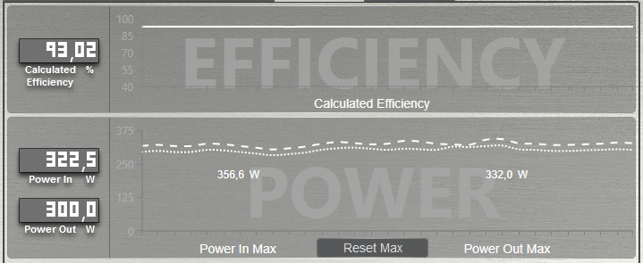

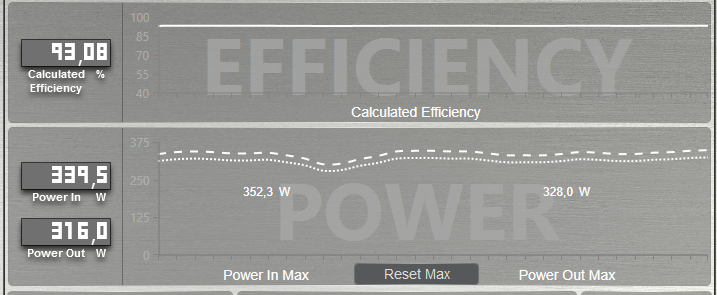

så här ser det ut för mig när jag spelar lite wow. överklockad 4770k och ej överklockat 290x just nu. har ganska många fläktar och lagringsenheter. 390x ska väl vara lite törstigare än 290x.
https://i.gyazo.com/f61090a1213b2324fa94d2aa03627d3e.png
Wow kommer inte i närheten av att max-belasta ett modernt system gällande strömförbrukning, du kan utan problem lägga till 100-150W om du kör vissa moderna titlar. Ligger strax över 300W själv med ett 290x när jag raidar, drar jag däremot igång civ 5 så ligger jag runt 450W. Drar jag sen igång max 24/7 OC på både CPU/grafikkort skulle jag gissa på att jag närmar mig 600w vid maxbelastning.
Visst man kan köra ett 290x på ett bra 550W agg men då bör man hålla sig till stock på både cpu och grafikkort. Sen så finns ju risken att ett pressat nätagg kan börja låta en hel del beroende på modell.

witcher 3
unigine valley
