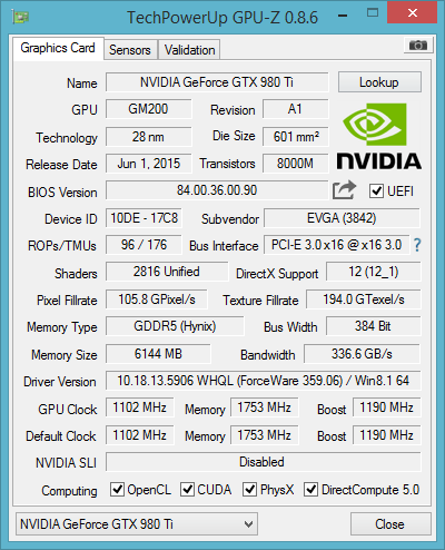

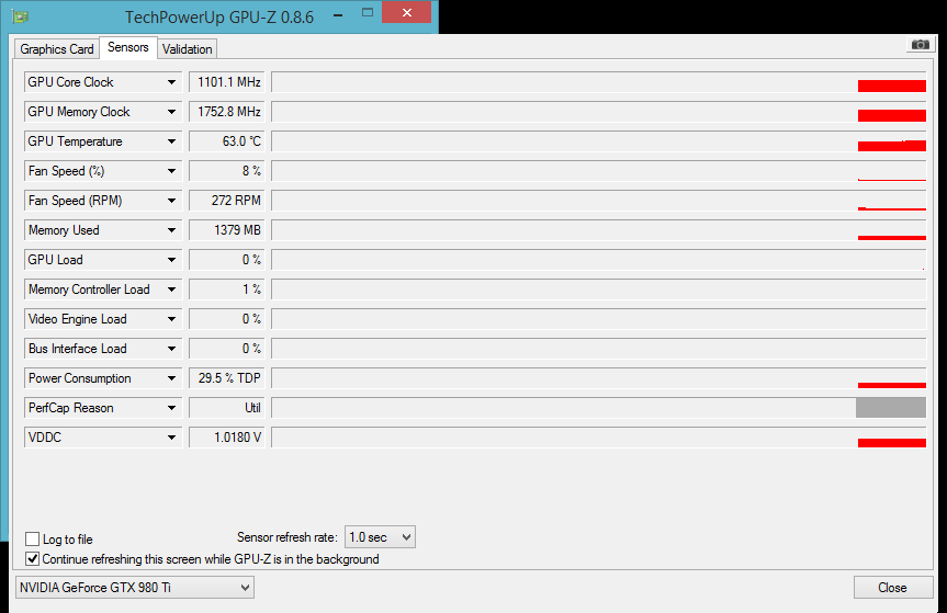

Vad får du för värden i gpu-z? Core clock, memory clock och gpu voltage är de relevanta. Går även att se (tydligare) med nvidia inspector. Ingen av dessa mjukvaror kräver installation utan körs stand-alone om man så vill.
och
Nu är har jag dock R6: Siege i bakgrunden. Men jag är bara i menyn där, ingenting som egentligen händer, inget match etc.

Jag testade använda GPU-Z. De funkar väl okej för att hålla koll på tempen? Körde en runda R6: Siege. Kanske inte världens mest belastande spel. Låg kring 70 Celsius. Verkar som om jag har ganska höga idle men inte sedan stegar upp särskilt mycket. Däremot verkar jag inte kunna överklocka alls. Allt detta ter sig lite som ett mysterium
RB6 Siege körs direkt i högsta Hz i menyn Så "idle" i siege blir ju dock ökade klockfrekvenser. Så du behöver egentligen ta värdena när Siege inte körs
Testade ta värderna nu. Har inget igång. Det ligger kring 63 Celsius just nu.

Kan fortfarande inte se att du verifierat vilka klockfrekvenser kortet ligger på i idle. Klockar det ner som det ska eller ligger det kvar på maxfrekvens även när det inte borde?
