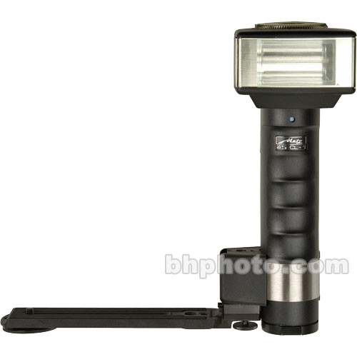

Hur ska jag spela in ljud när jag filmar?
Hur ska jag spela in ljud när jag filmar?
Hejsan,
Jag spelar instrument och när det är konsert filmar gärna farsgubben. Den kamera som då används är en Nikon D3100.
Problemet med en DSLR är att man själv måste sköta skärpan. Något som ofta går sådär. Vi funderar på att istället köpa en renodlad videokamera med autofokus istället.
Nåja, till problemet som jag startade tråden för.
Ljudet.
Just nu använder vi oss endast utav kamerans inbyggda mikrofon, och det är ju ingen hemlighet att den är... dålig. Speciellt tråkigt är det eftersom det är musik som spelas in.
Hur kan vi lösa detta? Jag har kikat på Røde VideoMic men jag är väldigt öppen för andra förslag.
Den ska ge bra ljud.
Den ska passa både vår DSLR och en framtida videokamera.
Vi vill komma undan så billigt som möjligt. Inte över 1000 kr, gärna billigare!
Tacksam för hjälp
Det brukar (!) vara standardkontakter, så kolla på den detaljen. Videokameror brukar ha iaf en normal mick-kontakt. Nästan vad som helst förutom det inbyggda är bättre ljud. Nu vet jag inte vad du spelar för instrument eller vad det är för typ av konsert, men eventuellt du kan få en sladd av ljudkillen från mixbordet istället... som förslag, det blir ju ännu bättre ljud.
CPU: I7 4770K Grafik: Poseidon Platinum GeForce GTX 980Ti Moderkort: Asus Maximus VI Hero Z87 RAM: 16Gb Corsair Dominator Platinum CL9 Nätagg: Corsair HX1050 Gold SSD: Corsair Force GT 240Gb SSHD: Seagate Desktop 4TB Låda: Corsair Graphite 600T
Rekordmedlem
Du skulle också kunna använda en separat ljudinspelare typ en Zoom h1, det blir mer jobb att synka men det ger ju även möjlighet att spela in bara ljud och den kan placeras på andra ställen.
Ryzen 5 2400G, Asus ROG STRIX B350-F Gaming, 500GB Samsung 970EVO NVMe M.2 och en väldig massa masslagring. Seasonic Focus+ Gold 650W, Antec P 180 med Schyte o Sharkoon fläktar via en t-balancer, Tittar på en Acer ET430Kbmiippx 43" 4K
Främre ljudkanalerna återges via Behringer DCX2496, högtalare Truth B3031A, Truth B2092A Har också Oscilloskop, mätmikrofon och en Colorimeter.
Skrivet av Gurk:
Det brukar (!) vara standardkontakter, så kolla på den detaljen. Videokameror brukar ha iaf en normal mick-kontakt. Nästan vad som helst förutom det inbyggda är bättre ljud. Nu vet jag inte vad du spelar för instrument eller vad det är för typ av konsert, men eventuellt du kan få en sladd av ljudkillen från mixbordet istället... som förslag, det blir ju ännu bättre ljud.
Fin idé men eftersom det är både elgitarr och saxofon och de inte alltid går in i mixerbord så måste vi ha vårt eget.
Skrivet av mrqaffe:
Du skulle också kunna använda en separat ljudinspelare typ en Zoom h1, det blir mer jobb att synka men det ger ju även möjlighet att spela in bara ljud och den kan placeras på andra ställen.
Det skulle kunna fungera.
Men om man har t.ex. en Røde VideoMic på en dslr så sitter ju den i fästena på blixten. Brukar det finnas något liknande på handhållna videokameror? Det vore för enkelhetens skull skönt om de satt ihop.
Rekordmedlem
Skrivet av NybbTronio:
Det skulle kunna fungera.
Men om man har t.ex. en Røde VideoMic på en dslr så sitter ju den i fästena på blixten. Brukar det finnas något liknande på handhållna videokameror? Det vore för enkelhetens skull skönt om de satt ihop.
Det beror på kameran men det finns tillbehörssko på en del videokameror och det finns ju även "stativ" jag har själv ett "handtag med blixtfäste" till en kamera och det är ju inte helerl svårt att fixa nått själv om kameran har ett stativfäste, det är ju bara ett plattjärn med 2 hål i så är det klart.
Mitt handtag med fäste ser ut ungefär så här
Det går ju troligen bra att montera på en mikrofon i stället.
Ryzen 5 2400G, Asus ROG STRIX B350-F Gaming, 500GB Samsung 970EVO NVMe M.2 och en väldig massa masslagring. Seasonic Focus+ Gold 650W, Antec P 180 med Schyte o Sharkoon fläktar via en t-balancer, Tittar på en Acer ET430Kbmiippx 43" 4K
Främre ljudkanalerna återges via Behringer DCX2496, högtalare Truth B3031A, Truth B2092A Har också Oscilloskop, mätmikrofon och en Colorimeter.
En lös ljudinspelare ger nog bäst kvalitet och flexiblilitet, Har en Zoom H2n som jag tycker funkar ok. Har även kopplat den via mixerbord och lösa bättre mikar ibland.
Visst lite mer jobb med att synka men fördelarna med den lösa inspelaren överväger.
Bara att ha en steglös ratt för att justera nivån gör stor skillnad. Att man sedan kan använda den som ljudinspelare till det mesta är värdefullt. Allt från diktafon eller telefoninspelning till att spela in Live med. Går att välja ljudkvalitet från mp3 till 24/96 Wavefiler.
Men det kan ändå vara bra att ha en bra lös videomik att sätta på kameran för de tillfällen man inte vill hålla på med en lös inspelare samtidigt. De inbyggda mikrofonerna i kamerorna brukar inte vara så bra.
Köper ni en videokamera så är det ett plus om den har mik-ingång(krav om man ska ha extern videomik) . Det hade inte min enkla Sony videokamera så där måste jag använda den lösa ljudinspelaren om jag vill ha bättre ljud än inbyggda miken i kameran.
Kolla också då att det går att ställa ljudnivåerna manuellt i videokameran så man inte bara blir utlämnad till automatik som ställer till det.
Tack för hjälpen. Det här blir något som jag får skjuta fram på ett tag eftersom det är mycket annat nu. Det är ändå inga spelningar på gång inom kort.
@Airborne
Som ljudtekniker själv och du skriver konsert utgår jag från att någon som jag finns på plats, din lösning heter Matrix mix,
Du får ljudet från PA + en publik mic eller hur du själv vill ha det. Du kopplar in kameran (eller datorn för att synka ljud senare) till mixerbordet.
Man kan mica saxofonen även om det inte ska ut till FoH så vill du ändå ha det med på inspelningen.
Att stå i publiken eller vid/på scen med egen mic kommer aldrig bli bra även om den kostar 20.000kr+
Matrix är avsett för exakt ditt behov.
