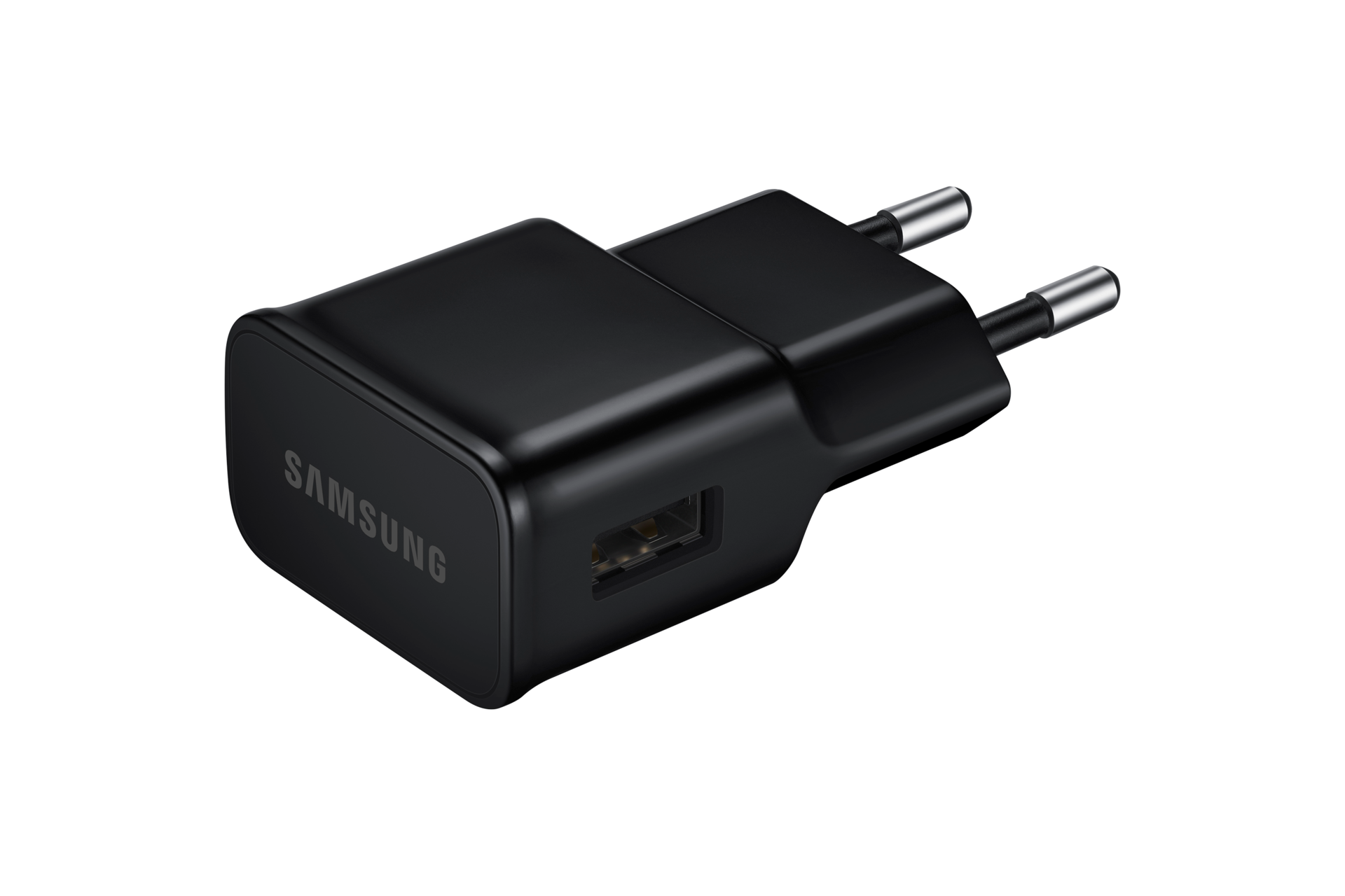

Jag har en Raspberry Pi som ligger och kör 24/7 och fungerar hur bra som helst med en laddare för mobiltelefon (för en gammal Samsung telefon), men samtidigt skrivs det en del med laddare som börjar brinna och att man aldrig skall låta laddaren sitta i över natten.
Jag undrar därför om det finns några "säkra" nätagg/laddare med USB som är bättre än de som det varnas för?
Tack för era tankar och förslag.

Det finns ett fåtal grejer man egentligen kan göra, främst: Köp inte en laddare från kina, som kostar 8kr, det är största problemet.
Andra faktiska hjälpmedel:
  1. Fixa en jordfelsbrytare
  2. Dubbelkontrollera isoleringen på kablaget, särskilt runt själva kontakten
  3. Håll den borta från skador, vik inte kabeln (som jag minns det så går plasten lätt sönder på Samsungladdare från detta)
  4. Ha inte laddaren vid ett öppet fönster eller öht någonstans det kan skapas fukt
  5. Håll kablage borta från att bli trampad på, rörd eller som sagt, vikt eller skavd

Jordfelsbrytare känns lite overkill för något som en RPi, en ok laddare är allt du behöver.
När laddare börjar brinna m.m. beror det pga fel antingen fysiska eller design, Kina skräp t.ex. kanske har en vanligt regulator istället för en switch design vilket gör den extremt mycket varmare och mindre effektiv, vidare har den kanske inte någon inbyggd säkring eller avskärmning m.m. Billigare varianter kanske har samma men köper du den i Sverige så ska den klara elverkets standard och vara relativt säker, sedan lägg den bara inte bland en massa kuddar m.m. så ska det vara ok.
Är du orolig så känn på laddaren efter att den varit igång ett ta, känns den varm? isf byt till en annan, en väl designad mobilladdare blir inte märkbart varm vid laddning.

Överdimensioner och köp en laddare av ett känt märke som du kan lita på. Många kina-kopior stämplar sina saker med CE-märkning, men det är nästan ingen som faktiskt innehar en sån certifiering.
Sedan är det en överhängande risk att ditt hem redan har en jordfelsbrytare centralt. Allt du behöver är en laddare med jord på. Mestadelen av mobilladdare är ojordade. Det kan du se på kontakten. Ojordad har två pinnar(fas och nolla) och jordade kontakter har metallhylsor på sidan som går till jorden i uttagen. Blir det kortis eller fel så kommer jordfelsbrytaren känna av det och slå ifrån långt innan säkringarna går.

Enklast är nog om du köper en universalladdare som du kan ställa spänningen på. Dom är ofta gjorda för laptops, och många laptopladdare har jordat.

Du får gärna utveckla ditt ordval ovan, vad menar du med "överhängande risk"? En jordfelsbrytare är en billig livförsäkring men man behöver inte ha jordade uttag och apparater för att den skall fungera. En JFB mäter strömmen i fasledare och nolla och om skillnaden är större än 30 mA bryter den, oavsett om strömmen går genom PE-ledaren eller ditt hjärta.
Jag håller dock med om att man bör undvika att köpa billiga Kina-kopior när det gäller sådana här produkter. De allra flesta man kan köpa i Sverige är iofs tillverkade i Kina men vi har åtminstone ett regelverk och Elsäkerhetsverket som kan utfärda försäljningsförbud för farliga prylar som importeras kommersiellt. Är man tveksam kan man söka i deras databas efter produkter som underkänts: Elsäkerhetsverket

Du bör jämföra din telefonladdares (max) strömstyrkan med hur mycket ström din RPi drar. Äldre telefoner drog inte lika mycket ström som nya, så det är möjligt att laddaren endast är gjord för 0,7A eller liknande. Det står på laddaren. Ligger du nära laddarens maxgräns kan laddaren bli varm/het vid längre användning och det kan vara värt att byta till en laddare med högre kapacitet. Har du en orginalladdare från Samsung bör den annars vara av bra kvalitet.
