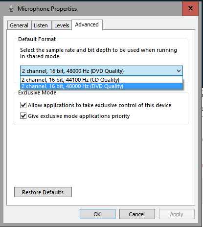

@breakwin: Då är det en inställning som inte stämmer. Gå in i uppspelningsenheter, snabbast genom att högerklicka på ljud-ikonen nere till höger. Dubbelklicka på den ljudingång som det handlar om. Under fliken "Avancerat" kan du välja samplingsformat. Välj "Kanal 1" eller liknande.
Om denna inställning inte finns borde den finnas i det program som medföljer ljudkortet. Jag antar att du har installerat både drivrutiner och programmet till det.
Citera mig så att Jag kan hitta tillbaka!
Skrivet av beyondthemind:
finns bara 2-channel under inställningarna... Och ljudkortets programvara har ingen sådan funktion heller :/

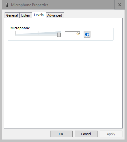

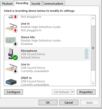

@breakwin: Om du går in på inspelningenheter, dubbelklickar på ljudkortets mikrofoningång igen och går in under "Nivåer" och sen trycker på "Balans", hur ser det ut där? Om det finns två reglage så ska båda vara på max, eller åtminstone lika.
