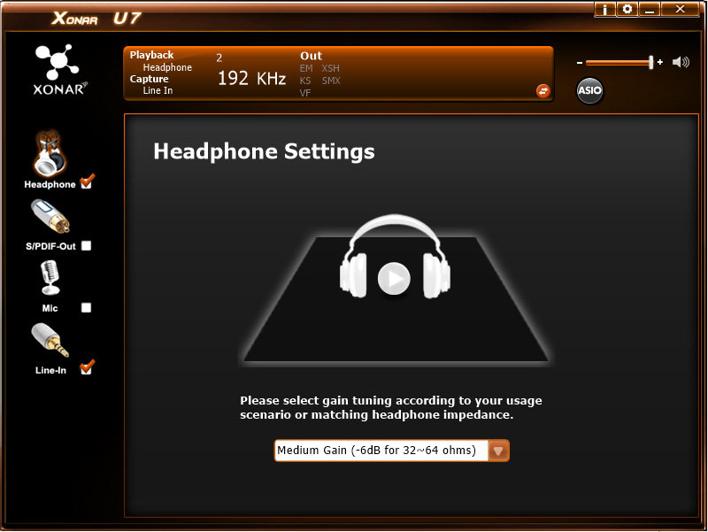

Behöver hjälp med Xonar U7 Software
Ju mer du vrider up en förstärkare ju mer noise ger den, för hög gain gör att det klipper. Personligen kör jag hellre på Low gain med din impedans. Om din max volym blir för låg så ska du självklart höja din gain till medium.

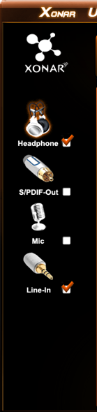

Använd microphone input då Line in har en helt annan spänning. Line in använder jag för att koppla mobil, stereo, analog mixer m.m.
16bit 44.1KHz är det vanligaste formatet för musik. 96 kHz/24-bit 5.1-channel används för dvdfilmer. De högsta värdena används i professionella studior vid inspelning och mixing. Har du fler bitar och högre frekvens än vad din källa har så resamplas ljudet. Uppsamling tar tid och resurser i från din dator och förbättrar inte ljudet. Snabba spel så som CSGO blir även lidande.
I Windows 7 och senare ersatte WASAPI ASIO. ASIO finns kvar på grund utav kompabilitet. ASIO använder man främst med windows XP för att gå runt windows kernal mixer. För låg latency i ASIO påverkar din ljudkvalite negativt i ljudapplikationer som använder ASIO. För hög latency göra det svårare vid redigering av musik. Lyssnar du på vanlig musik så rekommenderar jag 16bitar, spelar du in och redigerar så rekommenderar jag 24 bitar. 20ms duger, höj bara om du får missljud i applikationer som använder ASIO istället för Direct Sound.
Styrkan med Xonar U är att den har en extern DAC och AMP som inte nås utav de elektromagnetiska störningar som finns i datorn. Jag rekommenderar för i övrigt foobar2000 med pluginet WASAPI för att spela upp musik. Foobar2000 har högkvalitativa codecs, som gör betydligt mer för kvalitén än vad inställningarna i ljudkontrollpanelen gör. Jag kör själv foobar2000 med 16bitars WASAPI och dithering. http://www.foobar2000.org/download
https://youtu.be/5um6NEMZGZo
Tack så hemskt mycket för hjälpen!
