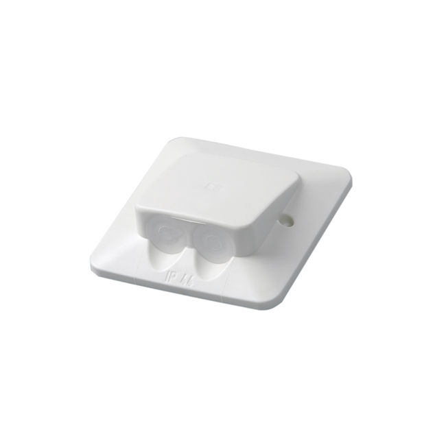

Hade det bara varit en dosa/ett fack så hade jag nog använt en sån här istället
http://www.installationsprodukter.se/documents/images/W4/AK4_W4.jpg
I värsta fall får jag väl ha en RCA-skarv i dosan och få ut sladden genom ett RJ45-hål eller nåt..

Annars finns denna som kanske går att fixa till på något sätt. http://installationsprodukter.se/catalog/18822/product/1344/2...

En sån platta går nog att använda, hålet är lite litet men det går nog att förstora men det kanske finns oborrade plattor också.
