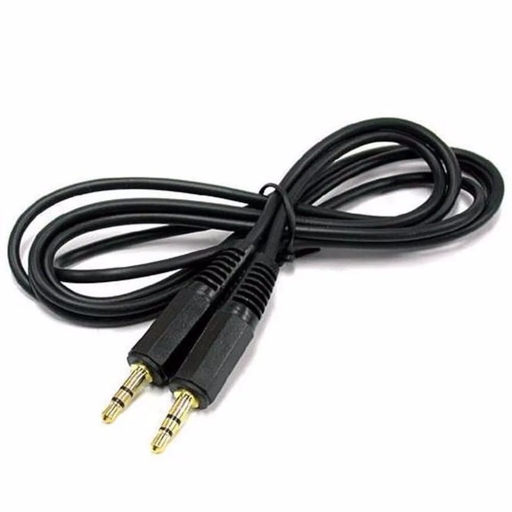

Om du har lite förkunskaper så kan du göra en adapter du kopplar mellan ljudkortet och headsetet som byter plats på höger och vänster ljudsignal.
Du kommer behöva en kabelsnutt, 2st 3.5mm kontakter en hane och en hona.
Sen kolla vilket som är höger och vänster i 3.5mm kontakten och korskoppla dem mellan hanen och honan.

Om du inte löser det mjukvarumässigt, så finns det ju en "enkel" hårdvarulösning, som även gör att du kan switcha snabbt och enkelt.
finns ju 3.5mm till RCA omvandlare, av båda sorter.
3.5mm hane till RCA -Hanar, RCA- Hona till 3.5mm hona.
http://www.lightinthebox.com/sv/detaljer-om-gold-1-8-3-5mm-fe...
Finns antagligen billigare på Ebay.
vanliga Hane-Hane varianten finns i princip alla butiker med elektronik/ljud
https://www.inet.se/produkt/8906299/audio-kabel-3-5mm-ha-2xrc...
Där du helt enkelt bara switchar Röd-röd vit-vit till
Röd-vit, vit-röd.

@vetdu33: Jag har en fin kabel med tygstrumpa på som är hane-hona. Den är felvänd.
Ge mig en hane-hane så byter vi
