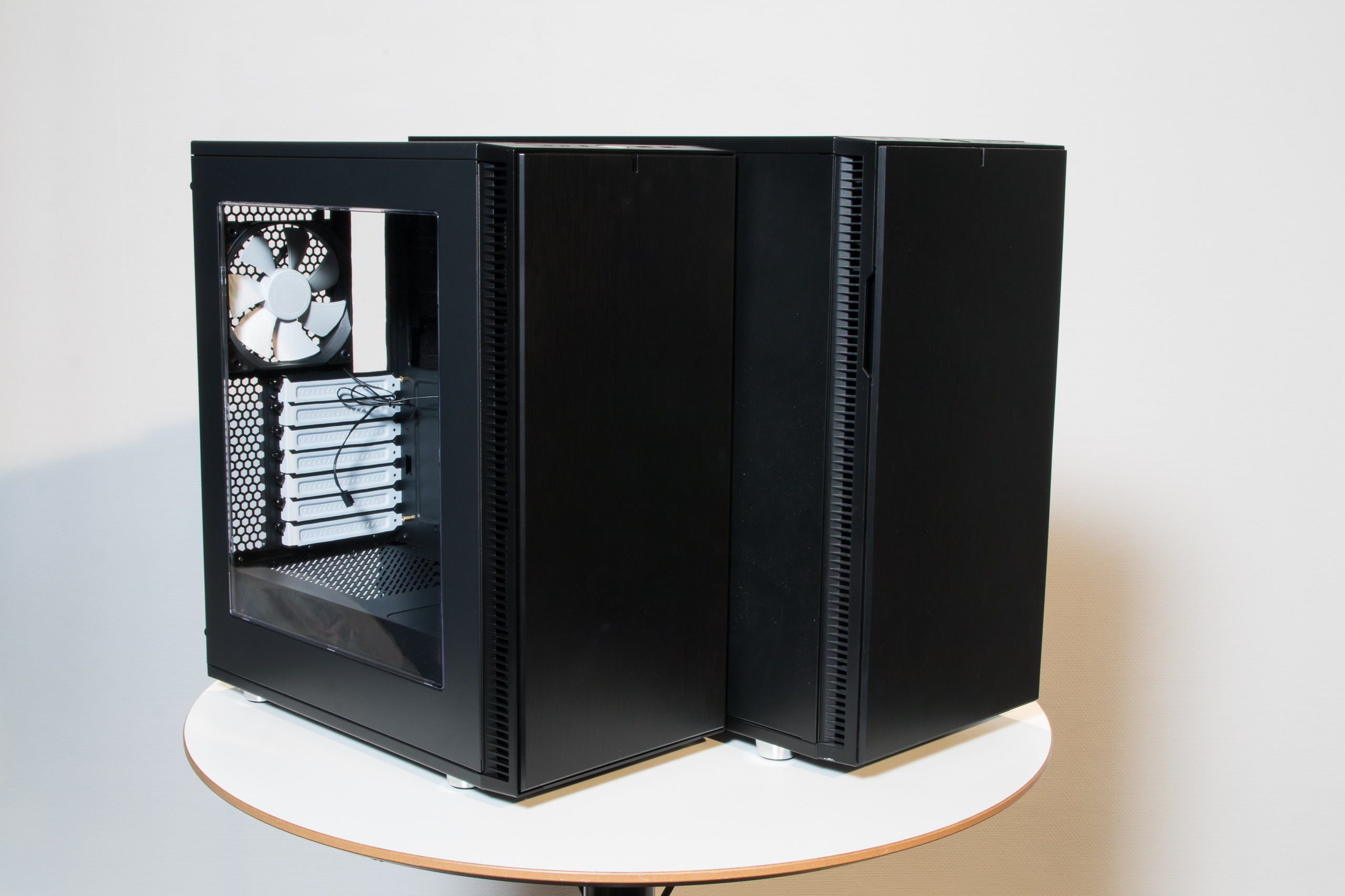

En förhoppningsvis enkel fråga: är frontdörren vändbar på Define C? Vill minnas den var det på R5 sen jag satte ihop en dator åt en kollega. Även om det är troligt att de tagit med sig denna modell också, så är det väl dock bäst att säkerställa det genom att fråga.
Och ett önskemål till redaktionen: finns det möjlighet att få upp ett foto på dessa två nya modeller bredvid någon av Define R-modellerna, så man kan bilda sig en uppfattning om hur de står sig mot varandra storleksmässigt visuellt?
Define C har ingen dörr i framkant eftersom de slopat 5,25"-platserna.
Define C till vänster, Define R5 till höger. Båda chassina står kant mot kant baktill.
