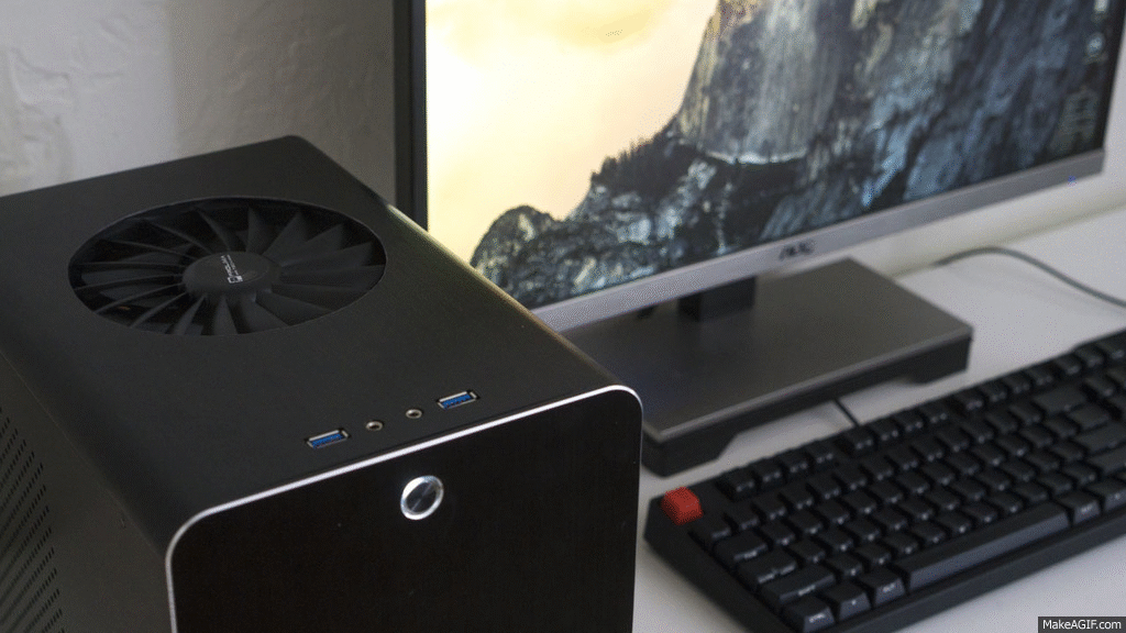

Gör som @Hatesunday gjorde med sin Raijintek Metis och borra ett hål och sätt på ett fläktgaller.
Eller gör som Woxys och lämna fläkten fri.http://www.overclock.net/t/1539670/raijintek-metis-owners-club/350
Kan bli otroligt snyggt med fri fläkt!
