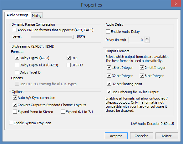

Leta reda på ljudinställningar
https://i0.wp.com/rubenalamina.mx/wp-content/uploads/2014/03/...
Och bocka i de format din förstärkare klarar avkoda under bitstream
