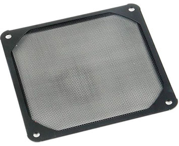

@Korpen9:
Jag har kört med några såna här som funkar hyfsat om fläktarna är starka nog:
https://www.netonnet.se/art/datorkomponenter/datorchassi/chassitillbehor/akasa-flaktgaller-i-aluminium-120mm/195743.8978/?gclid=CIXwn4WTuNQCFRrPsgodn0AKAA
