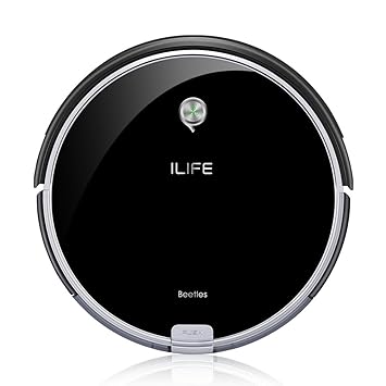

Här kommer en uppdatering på alla dyra prylar man köper för sina hårt tjänade pengar , nu väntar vi på Noctua fläktarna (beställda direkt från Noctuas Ebay då Inet var osäkra när de skulle komma i lager) , och vattenkylningen från Aliexpress. Juste var för lat för att dammsuga igår så jag drog en beställning på en elektrisk skruvdragare och en robot dammsugare.
