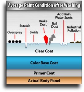

Både ChrisFix och min favorit AmmoNYC har gjort klipp på det här. 4500kr är inte jättemycket för ett sådant jobb, men det är värt att se om du har möjligheten att åtminstone testa och se om du kan göra något åt det själv. Om du har rätt medel behövs t.ex. inte en polermaskin bara för det, men bäst resultat ges med en maskin. Beror såklart på skadorna, kan du ta ett kort?
Som de andra är inne på så är det inga problem om själva poleringen på lacken (wax, klarlack, etc) har släppt eftersom detta är "slitagelager" på lacken som ska skydda "färgen" så att säga. Men om du är nere och rotar på metallen så har färgen och allt därtill försvunnit, då skulle jag lämna in den eftersom det kommer bli mycket jobb med att fixa lacken. Du kan se illustrationen:
Deras kanaler:
AMMO NYC
ChrisFix
Vilka lager, hur många lager och hur pass slitna de är avgörs av vilken bil du har, när den är gjord och hur väl man tagit hand om lacken. Det är inte säkert du har samma lager som de bilderna jag visat, men det ger en bra förståelse för hur det är tänkt att "fungera" iaf.
BTW!
Du borde absolut inte vänta på att fågelbajs försvinner av sig själv eftersom det har en syra som fräter på de lager som ligger på lacken, det ska bort så snart som möjligt (om du nu bryr dig, har du en 240 från 1982 så spelar det ju ingen roll). Men du kommer annars se skillnader i kvalitén av lacken, områden kommer se ut som att det är matt eller svag färg eftersom polering och efterjobb på lacken är borta.
http://www.expert-mobile-car-detailing.com/images/xclay-bar-car.jpg.pagespeed.ic.EAYtJ7eHHr.jpg
http://www.autogeekonline.net/gallery/data/1660/medium/Layer02.jpg
Deras kanaler:
AMMO NYC
ChrisFix
BTW!
https://www.youtube.com/watch?v=ytmz8sXiFxk
