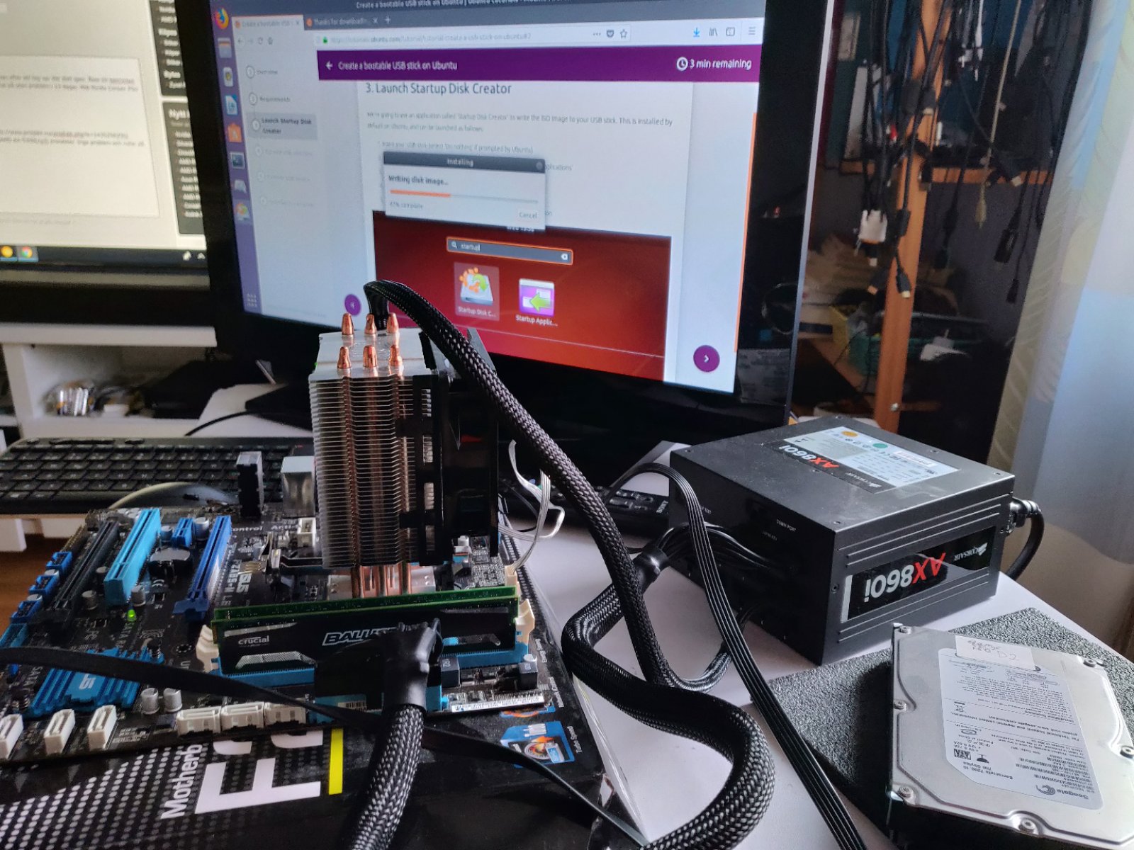

Provade att starta upp det igen utan externt grafikkort med ett gammalt FM2 moderkort och billig AMD A4-5300 processor. Inga problem och rullar på.
