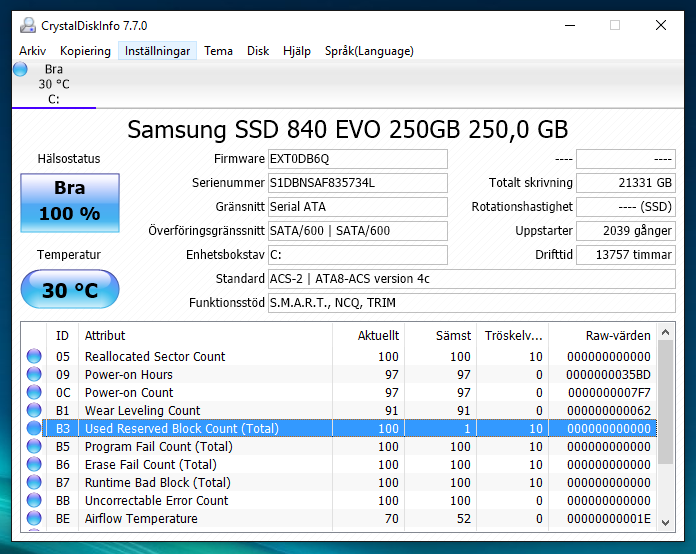

Kolla hälsan på lagringen med CrystalDiskInfo
Tack för tipset, får göra det efter jobbet.
🖥 i9-13900K | RTX 4090 | Asus ROG Strix Z790-F GAMING | G.Skill 32GB | Seasonic 850W | Acer Predator X34S
CrystalDiskInfo visade inga som helst problem med disken.

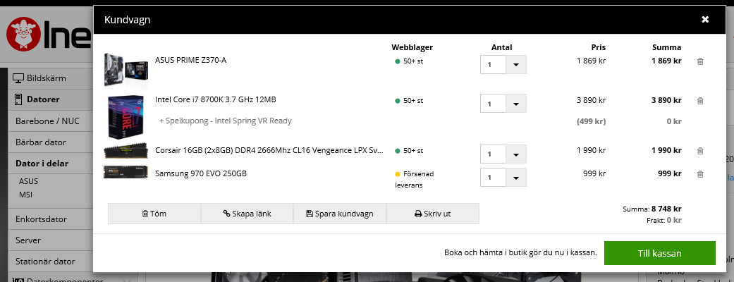

Är bra sugen på att lägga ner nuvarande PC och göra denna uppgradering:
Men med mitt oflyt så blir det väl samma problem där...

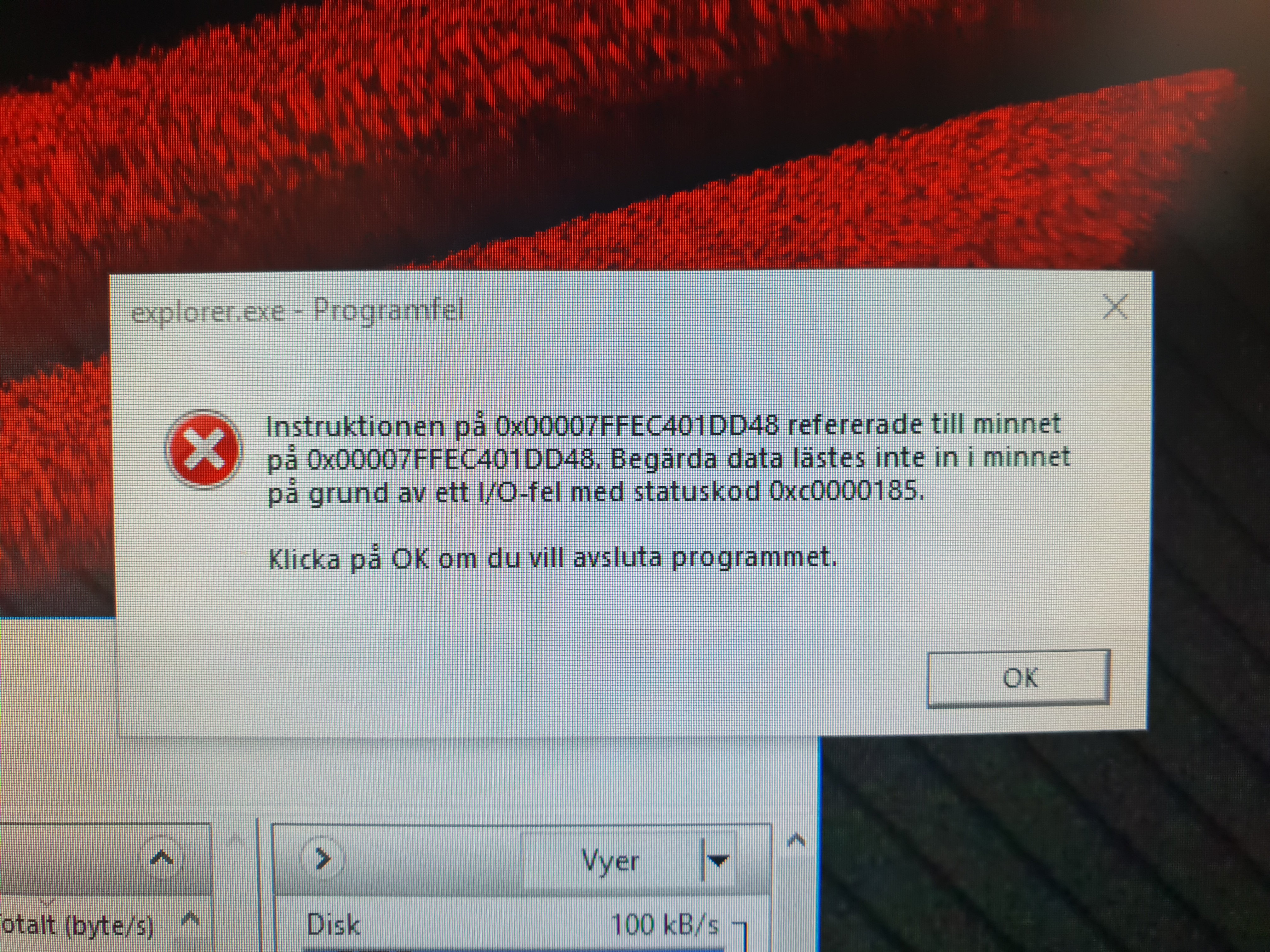

testade nyss med en helt annan SSD disk.
Lade in windows och sen testade som jag brukar..
Efter ett tag när tempen har legat på 60+ så börjar liknande problem.
nu kom dock ett antal såna här fönster upp:
(tror jag har sett dem med den vanliga disken inkopplad oxå nån gång...)
googlade men det gav inget direkt revolutionerande..
Helt klart så skiter sig nånting med skrivning till disk efter ett tag.
Jag fattar inte heller varför det inte går att hitta bootdisken förrän efter ett par minuter efter att datorn har kraschat för detta "skriv/minnesfel". Det verkar ju inte vara diskens fel eftersom det händer på båda diskarna... är det mitt mobo?

Ja det är bl.a det kortet jag tittat på om jag skulle testa med ett annat.
Om det blir uppgradering så är det Intel som gäller.
Menar du att mitt nuvarande mobo och processor är flaskhals för mitt 1080?
Bor i Linghem, strax utanför Linköping.

Yes menar ditt nuvarande, tror inte en stock 4690K låter kortet göra sig tillrätta.
Frågan är ju om du vill köpa ett moderkort för runt500kr och hoppas på att det fungerar (Jag tror det kommer fungera) eller om det kanske inte är dax att fixa en uppgradering, du verkar ju ha allt så det enda som behövs är ju moderkort, CPU och minne
