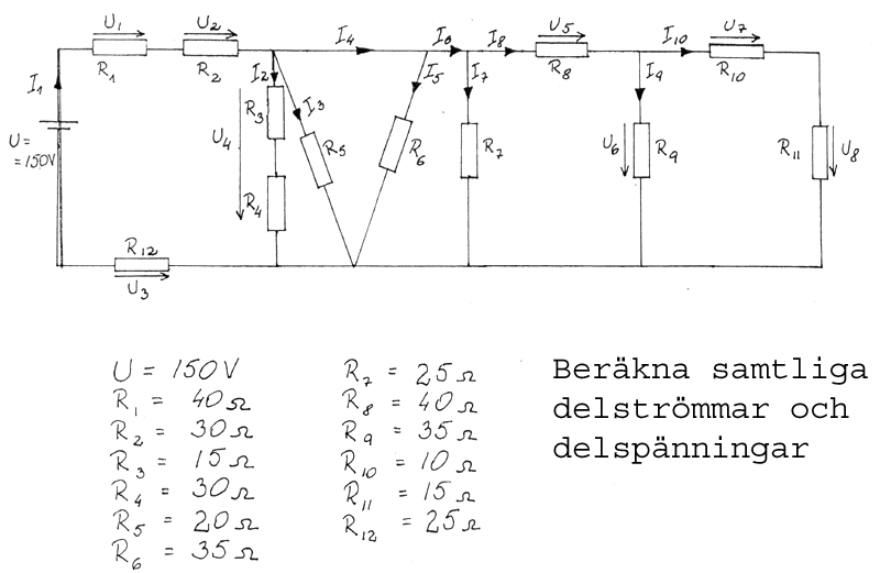

Då vill jag att du räknar ut den här utan att avrunda en ända gång.
Jag vill se alla uträkningar.

Räknar ut alla strömmar och några spänningar (resten blir lätta och det blir mkt nog som det är)
Ra = R10+R11
Rb = R9*Ra/(R9+Ra)
Rc = R8+Rb
Rd = 1/(R3+R4)+1/R5+1/R6+1/R7+1/Rc
I1 = U/(R1+R2+Rd+R12)
Sedan:
U4 = U-I1*(R1+R2)-I1*R12 (potentialvandring i grenen)
I2 = U4/(R3+ R4), I3 = U4/R5, I4 = I1-(I2+I3), I5 = U4/R6, I6 = I4-I5,
I7 = U4/R7, I8 = U4/R6, I9 = (Ra*I8)/(Ra+R9), I10 = I8-I9
Fullt utskrivet blir tex I3
I3 = (U - I1*(R1+R2))/R5 = (U- (U/(R1+R2+Rd+R12))(R1+R2)))/R5 =
(U- (U/(R1+R2+((1/(R3+R4)+1/R5+1/R6+1/R7+1/Rc))+R12))(R1+R2)))/R5 =
(U- (U/(R1+R2+(1/(R3+R4)+1/R5+1/R6+1/R7+1/(R8+Rb))+R12))(R1+R2)))/R5 = (U- (U/(R1+R2+(1/(R3+R4)+1/R5+1/R6+1/R7+1/(R8+(R9*Ra/(R9+Ra))))+R12))(R1+R2)))/R5 = (U- (U/(R1+R2+(1/(R3+R4)+1/R5+1/R6+1/R7+1/(R8+(R9*(R10+R11)/(R9+(R10+R11)))))+R12))(R1+R2)))/R5
kan ju ha gjort lite fel här och där, var ett tag sen man gjorde nått sånt här men det var detta eller plugga (typ strömdelningen för att få fram I9 e jag lite osäker på osv.. ifall nån har ännu tråkigare än mig så e det bara att rätta till det). Men man får hursom helst göra samma uträkningar om man kör det med bokstäver eller siffror.
[stavning hmm aja får va som det e nu]
