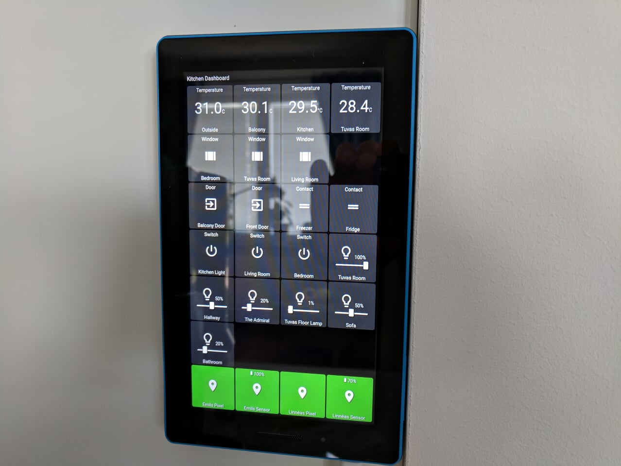

Här är exempel på inbyggda dashboard, från förra lägenheten. I nya nu har jag typ dubbla anta devices, så behöver tänka om och.. köpa en större surfplatta.

//cdn.sweclockers.com/artikel/fil/66883?key=a1609477f79fac7fbc380eb393ecf379
kollade på temperaturerna på din bild 31 grader, hur står du ut.
själv kör jag smart things hubb som enbart styr alla lampor både inne och ute, släck vid gryning och tänd vild skymning. funkar rätt bra ibland har den missat någon lampa men det har hänt 2 ggr tror jag och det var efter stort strömavbrott när bacup batterierna tagit slut så den är förlåten.
kanske kan vara något om jag köper mer saker men jag är lite gammal modig antar jag och vet inte riktigt vad mer jag ska ha den till, kärringen är glad iallafall som slipper ändra timrar hela tiden. en tråkig grej är att det inte verkar finnas z wave kontakter för utomhus bruk.

Haha, det var ju i somras med attackvärmen! Önskar vi haft en AC..
Jag har just nu 88 devices på min hubb, så lite fler. En hög är visserligen virtuella, men 50-60 ungefär är fysiska skulle jag tippa. Salig röra av lampor, brytare, pluggar och annat! Styr dock mycket belysning också, även om det blir lite mer avancerat än för dig kan jag gissa. Olika scheman baserat på tid, status (hemma/inte hemma/natt etc), rörelser och så vidare.
Förutom det har jag magnetkontakter på alla dörrar/fönster, rörelsesensorer i flera rum och utomhus, magnetkontakter på kyl/frys, temperatursensorer inne, ute samt i kyl/frys.. Det bygger på, helt enkelt!
