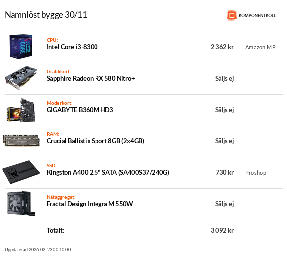

Här är ett bygge:
Bättre i allt förutom kanske just nätaggregatet samt att det inte ingår chassi. Särskilt grafikkortet är bättre och fördelen är också att du kan använda dig av "Freesync" om du köper en skärm som stödjer detta. Du kan absolut sätta in SSD i ditt nuvarande chassi - men kan vara så att du behöver köpa en adapter.

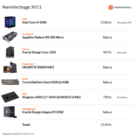

Alternativt kan du köpa med chassi (detta bygger endast 36cm på höjden):

Här är ett bygge:
https://komponentkoll.se/bild/VDfkd.png
https://komponentkoll.se/bild/YdwvE.png
Att få ned kostnaden till 5000kr är möjligt med t.ex Ryzen 2200G/2400G - men den där extra tusenlappen (eller 1500kr) upp till omkring 6000kr kommer ge dig en ordentligt knuff i prestanda.
Har läst en del om att AMD Ryzen är en mer prisvärd processor, stämmer detta? Med tanke på det du sa att man borde kanske lägga 1500kr på en processor för att få en boost i prestandan, vad tycker du om en Ryzen 5? De kan man väl få för runt den prislappen som i3an du gav förslag på?
Har även använt geforce grafikkort innan som jag varit nöjd med, ser du en anledning med att byta till radeon? Är graffekortet du föreslog bättre än förslaget föregående inlägg hade?
Är luftflödet tillräckligt i det lilla chassit? Gillar idén om att det inte är så stort, så länge det funkar som det ska!
Varför är nätagget så dyrt?
Skrivet av ollenisse11:
Nja, Ryzen är prisvärd ja - men just i spel så kommer Intel prestera bättre oavsett prisklass. Just i denna prisklass så kommer i3:an prestera betydligt bättre i spel än motsvarande Ryzen. Om du tänkt använda datorn till redigering/programmering är däremot Ryzen antagligen ett bättre val (1500X eller bättre).
Ja, för priset på just detta kort är jäkligt bra. Det presterar ungefär som ett GTX 1060 - men kostar just nu betydligt lägre. Det är också mycket bättre än 1050Ti, ungefär 50-60% bättre. RX 580 4GB presterar i många spel som 8GB-versionen. Titta på grafen nedan:
Det är en av de bättre budgetchassina. Visst kan det leda till lite högre temperaturer då det är lite mindre men inte nödvändigtvis!

Är Ryzen 5 och Intel i3 motsvarande modell? Borde inte det vara så att Ryzen 3 är motsvarig i3an?
Du tror alltså inte att det är någon större skillnad på RX 580 4GB och RX 580 8GB? Tänker om det finns en liknande graf som visar det.
Tror du det är värt att vänta till mellandagsrean med att köpa datorn eller ska man bara dra igång köpet nu direkt?
Är det bäst att köpa egen kylpasta eller ska man behålla den som redan är applicerad?

Jag menade en Ryzen som kostar lika mycket som i3-8300, vilket inte Ryzen 2600X/2600/2700/2700X gör - utan de är dyrare. Ryzen har bättre "allround"-prestanda men just i spel så är Intel bättre. Särskilt bättre än de Ryzen som jag inte nämnde ovanför.
Googla eller sök på Youtube på "RX 580 4GB vs RX 580 8GB" så ser du att det oftast inte är så mycket till skillnad.
Kylpastan som kommer med är tillräcklig.
