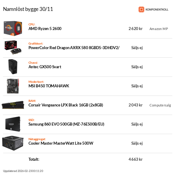

Har tänkt börja spela lite igen och måste införskaffa mig en dator. Är student så har en rätt tight budget. Har nu byggt ihop en som landade runt 9,5k och min fråga är helt enkelt om man kan dra ned på något i detta bygge?
https://www.inet.se/datorbygge/bild/b1045462/9-5k
De spel som kommer spelas är främst fortnite, men även lite CS:GO eventuellt. Det behöver inte vara något flashigt alls, utan bara något som är stabilt och som man kan spela på relativt höga settings.

Spontant känns moderkortet för dyrt.
Även nätdelen känns dyr.
Om man fixar till detta kanske du kan lyxa till med en 2700X istället.

Ser bra ut enligt mig. Min polare ville ha hjälp med byggande med och rekommenderade typ liknande komponenter.
Ta en titt på denna, spara nästan 1000kr o få ett bättre gpu dock mindre disk 250 istället för 500gb.
https://www.komplett.se/product/986452/datorutrustning/datork...
Bör ha B450 moderkort istället för B350.
Billigare grafikkort:
https://www.netonnet.se/art/datorkomponenter/grafikkort/amd/s...

@chrisgust: Skulle säga att du kan nog dra ner på flera saker.
Moderkort finns som B450 ända ner till 849kr på inet. Och det är B450 du vill ha om du ska köra gen 2 Ryzen, båda funkar men vissa kan krävas att du uppdaterar BIOS. Kanske denna?
Sen är det kanske onödigt med en så "stor" och "dyr" SSD, du kan antingen välja en i 250gb klassen eller ta en som inte är Samsung Typ
denna
Nätagg kan du ta typ ett 500W som fortfarande är guld,denna duger gott och väl om det inte är så att du planerar någon stor uppgradering i framtiden
Annars tycker jag det färdiga paketet som någon hade länkat ovan såg bättre ut för pengarna

@VadSaDu: Är inte så kunnig men läste mig till att hastigheten på RAM skulle passa till moderkortet och då var det moderkortet det bästa alternativet. Fanns ett billigare men det hade bara fått dåliga recensioner. Hur viktigt är det att hastigheterna stämmer överens?
Tack för svar! Ska se över nätdelen.
Ändrade lite ifrån din tidigare kundkorg främst snabbare ram-minnen på 3000MHz istället för 2400MHz, billigare PSU samt billigare moderkort fast med B450 när de är ändå andra generationen av Ryzen.

@DJ-SAAB: Stort tack för hjälpen! Skulle jag nu vilja dra ned ytterligare så är det kanske en SSD på 250gb? Datorn kommer i princip endast användas till ett eller två spel. Kör Office och allt sånt på laptop ändå, genom skolan. Så skulle kanske kunna få ner den 3-400kr till där?
Skrivet av chrisgust:
Du kan absolut de kan du. Men de bli dock rätt fullt på 250GB senare efter en tid, du få tänka på att ett operativsystem sen som du säger två spel. Därefter så kommer de ju uppdateringar till operativsystemet. Genom åren bli ju rätt fullt. Men andra sidan kan du också få in 1TB HDD för nån billig peng senare tillfälle.
