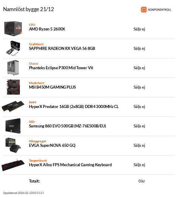

Lista från Komponentkoll
CPU: AMD Ryzen 5 2600 (1 789 kr hos NetOnNet)
Grafikkort: SAPPHIRE RADEON RX VEGA 56 8GB (3 990 kr hos Komplett)
Chassi: Fractal Design Meshify C TG (749 kr hos Inet)
Moderkort: Gigabyte B450 AORUS ELITE (1 414 kr hos Komplett)
RAM: G.Skill Ripjaws V 16GB (2x8GB) (1 749 kr hos Inet)
SSD: Kingston SSDNOW A1000 480GB M.2 (SA1000M8/480G) (879 kr hos Komplett)
PSU: Corsair RM650x V2 650W (949 kr hos Komplett)
Summa: 11 519 kr
Det går att ställa in på att visa allt ifrån en butik, vilket jag råder dig att göra här. Det blir totalt 11684:- ifrån Komplett. Anledningen att centralisera köpen är för att förenkla ifall att du får problem. Du slipper tänka på vilken del som felar för att veta vilken butik du vänder dig till.
För datorn i sig så är det gott om kraft i den:
  • Processorn är bra, billig och kommer med en kylare.
  • Minnerna är snabba och gör det dem ska. Det fanns lite billigare, men det här var de bästa på Komplett runt det priset.
  • Moderkortet, precis som minnet. Vill du prispressa så finns alternativ, men kanske inte i samma butik som jag fixade paketet i övrigt på.
  • Chassit är bra och snyggt (och ganska billigt)
  • SSDn, inte den bästa NVMe-disken, men snabbare är SATA-modellerna och samma prisklass. Som bonus så slipper du dra sladdar till den då den sitter direkt på moderkortet.
  • PSUn, stabil, bra garanti och bra pris.
  • Grafikkortet, det viktigaste i paketet. I den här prisklassen är AMD riktigt starka med det här kortet för det här priset (finns ett liknande ifrån Asus för någon hundring extra), iallafall om du siktar på att köpa till skärm. Anledningen till det är Freesync. Nvidias (AMDs huvudkonkurrent och enda alternativ) variant heter G-Sync, men skärmarna som stödjer det kostar flera tusenlappar extra. Kombinera Vega-kortet med en billig Freesync 1440p-skärm, t.ex:
    AOC Q3279VWFD8. Det är en 31½"-skärm med hyfsat pixeltäthet (kör själv 34" ultra wide 1440p och är nöjd med pixeltätheten) och Freesync för 2500kr. Storleken spelar däremot roll, kan tänka mig att det det känns som att sätta sig vid en 75" TV.
Skärmen kan du gott köpa separat, problem p.g.a. kringutrustning så som skärmar är enkla att skilja ifrån problem med datorn i sig.

@miizoo: Inget säger att det där moderkortet har tillräckligt nytt BIOS för att det ska fungera med den processorn.

@mfm: Helt rätt. Bytte 1 min efter publicering, missade att det stod 350. Komponentkoll i mobilen är lite bökigt.
Wow! Stort tack alla! Väldigt lärorikt att se olika, genomtänkta, paketkonfigurationer. Tack Icecrystal för dina kommentarer i samband med listan! Det gjorde det än mer givande. Och tack miizoo, Andersblomdahl, ngn för era listor. Känner att jag har MYCKET mer koll nu än jag hade, bara igår! Grymt! Nu inväntar jag rean och sen kommer det nog en slutgiltig fråga innan jag beställer. Ser så mycket fram emot det nu. Tack! Och god jul’
God jul alla. Då är mellandagsrean igång och jag har satt ihop ett paket och vill trycka på köpknappen. Jag har redan beställt grafikkorten men resten är "öppna för förändring". Allt utnyttjar rean så det känns bra. Har någon av er vänliga själar någon kommentar att ge så vore jag ytterst tacksam. Jag ligger redan i det övre prisspannet så jag vill helst inte gå upp mer i pris. Sen undrar jag, finns det någon skärm ni kan rekommendera till denna setup? (pris för skärm ca max 2500kr) mvh Fredrik

Minnen till ryzen bör va över 3000 vore det Intel hade haft mindre betydelse

Tack! Det är precis sånt jag behöver hjälp med. Nu har jag bytt till 3200MHz och även valt skärmen
https://www.inet.se/produkt/2210412/aoc-24-g2460pf-144hz
Det får duga. Tror jag.
