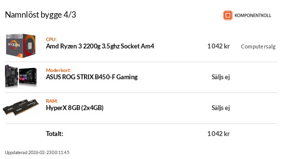

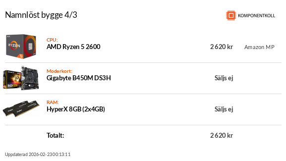

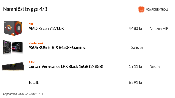

Ok, Här är några "paket".Kan du fråga om budget, det blir lite enklare då.
Jag hade kört med första. Om du/din polare vill ha det billigare hade jag valt 8gb ram istället, cpun är hyfsad, samma med kylaren som kommer med, med borde bytas till bättre senare isf.
Denna är lite dyrare på ca 6000kr
och lite billigare här på runt 3000kr
https://komponentkoll.se/bild/pLvhl.png
Budget är väl satt att för så lite pengar kunna köra Fortnite i i full hd utan lagg.
Så det billigare paketet du länka där ser intressant ut.
