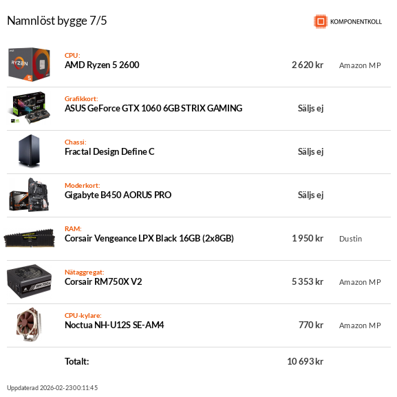

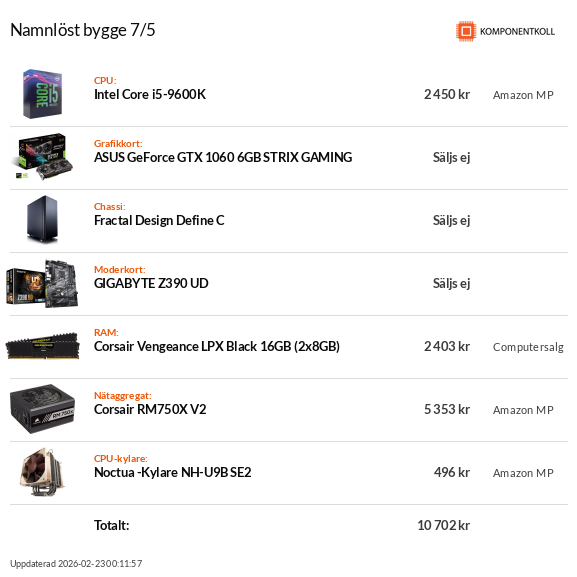

@Muumin: plockat ihop detta själv men som sagt är inte duktig på detta alls. Hur ser det ut?
https://www.inet.se/kundvagn/bild/12506566
Ryzen:
Intel:
i5-6600k @ 4,4GHz | GTX 1080 | Gigabyte Z170X-UD3 | Corsair 2x8GB 3200MHz | EVGA Supernova G2 750W | Noctua NH-U14S | Fractal Design R5
Skrivet av Orebrostadschef:
Det ser okej ut men är inte särskilt prisvärt då det inte är framtidssäkert alls. Långsamma minnen, moderkort som inte stödjer snabbare ramhastigheter eller överklockning, ganska dåligt nätagg som inte kommer hålla många år osv.
Jag har fokuserat på att plocka ihop grejer som är riktigt bra i kvalitet och prestanda och som är mer inriktat på nästa grafikkort. Så om du skulle vilja uppgradera längre fram så räcker det att uppgradera enbart grafikkortet, inget annat.
Du kan absolut köra på chassit som du valt om du gillar det. Chassit som jag föreslagit är dock tystare.

@Muumin: Det låter vettigt, tack för hjälpen! Funderar på den med Ryzen då jag kommer undan lite billigare.
Japp det är väldigt prisvärt. Då läser du sen en snabbguide på hur man överklockar en 2600 för att få ut så mycket av processorn som möjligt. Det är därför jag valt att fläska på lite mer på kylaren, för att klara just överklockning utan problem.

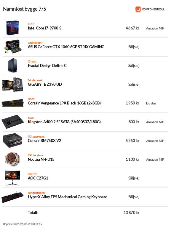

Kapar tråden lite
Tycker detta verkar vara ett intressant paket, funderar på att också köpa hem det, jag behöver dock SSD+bildskärm och tangentbord.
Har lagt i det här: https://komponentkoll.se/bygg/pteeK/
SSD: Samsung SSD 860 EVO 500GB (MZ-76E500B/EU) 949 kr hos Komplett
Kommentar: Tittade på Kingston A400 480GB 2.5" SATA (SA400S37/480G) men den hade lite mindre smikrande omdömen att de verkade vara opålitliga. Lägger hellre lite mer för att vara säker och har haft samsung SSD innan utan problem
SKÄRM: Samsung 27" C27FG70F Curved (1800R) 1ms
3 299 kr hos Inet
Kommentar: Vill ha något som man kan göra det mesta med, när jag väl spelar så är det oftast CS:GO och Factorio. (Vet inte hur curved påverkar spel likt factorio och filmer och dyligt) Kanske borde köpa en rak skärm?
TANGENTBORD: HyperX Alloy FPS Gaming Tangentbord Röd
689 kr hos Komplett
Kommentar: +Billigt +Mekaniskt
Något som jag bör byta ut?

Du ska enbart spela/surfa osv. på den? Ingen streaming eller annat?
Skrivet av Muumin:
Du ska enbart spela på den? Ingen streaming eller annat?
Ingen streaming, det ända resurskrävande är nog lite enkel 3D CAD men det ska inte vara några problem.
Skrivet av oskar_911:
Då tycker jag absolut att det ser bra ut. Med tanke på att spelen inte är grafikkrävande blir ett 1060 strix väldigt prisvärt även för dig. Tangentbordet blir säkert bra. Skärmen skulle jag ändra till en AOC då jag gissar att du får exakt samma upplevelse utan att betala extra för att det är en Samsung ;P
SSD är upp till dig men jag kan säga att jag själv kör en Kingston SSD och den fungerar felfritt. Ofta hackas det på Kingston bara för att det råkar vara billigast.
Det är dock ganska mycket dator för bara CS och factorio. Har du någon budget du vill hålla dig inom?

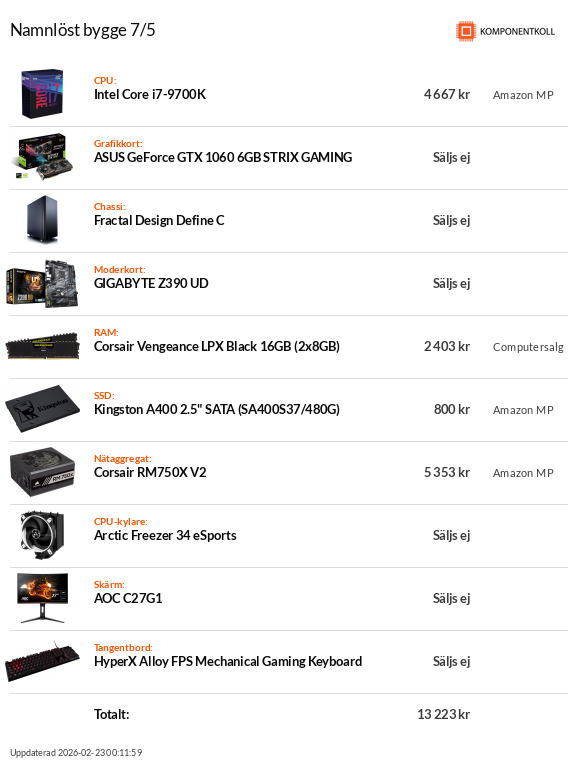

Har inte tittat så mycket på nya spel då min nuvarande dator har problem att bara hantera CS. Det jag vill ha är en stabil dator som håller i många år där man kanske bytar grafikkort efter ett tag.
Min budget ligger väl på max 15K för dator + skärm
(Bytad skärm: https://komponentkoll.se/bygg/yXVCW/)
url=https://komponentkoll.se/bygg/LKpmQ/]
[/url]
Det är en bra dator. Vill du hamna inom din budget så billigare gpu.tar du ett 1060 som du har i din korg så klarar du budgeten. Ta inte en i5 när du har budget föe en i7a.
Alternativt ett 1070 begagnat.

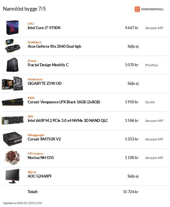

Kör en kombo av era byggen:
Tydligen var inte budgeten fastspikad och den hoppade upp 1000kr
Vågar inte riktigt med Intel 660p, håller fast vid gammal teknik här (fegis )
Skulle någon bara kunna bekräfta att detta fungerar innan jag köper :D, (Får det plats i chassit?)

Allt ska få plats japp! Det ska finnas 5cm till godo för kylaren och grafikkortet ryms utan problem.
