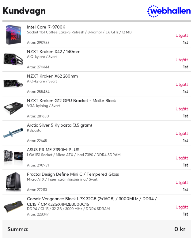

Nu börjar det dra i uppgraderingstarmen , tänkte först vänta på nya ryzen ... men vaffan
Har datorn i sign , tänkte behålla 2080ti kortet och peta på den mindre av AIO kylaren med hjälp av bracketen (inget egentligt stöd för 2080 men skall tydligen funka med mindre mod )
Behålla SSD's och nätagget oxå (ev köps en M2 och nätagg oxå , kanske lättare att sälja gamla riggen fullt fungerande utan grafikkort ? ) .
Tanken e att sätta 280mm radiatorn i fronten och 140mm i toppen borde funka bäst (och behålla 120mm fläkten bak som blåser inåt) , eller andra ideer ?
Och jepp , jag är Webhallen kund även om Inet kanske e billigare på endel grejjer
https://www.webhallen.com/cart/274444,255484,281650,290344,29...
Skärm : AOC Agon AG352UCG 35"Ultrawide //CPU : AMD Ryzen 7 3700X Processor (Stock ) //Moderkaka : MSI X570-A PRO // GPU : ASUS GeForce RTX 2080 Ti 11GB kyls med Kraken X53 // RAM : Corsair Vengeance LPX Black 32GB 3600MHz DDR4 CL18 // SystemDisk : Corsair Force MP600 SSD M.2 - 1TB
Chassi : Fractal Design Meshify C //PSU : Corsair RM850x V2 / 850W

Lite fundersam över att du har ett sånt monstersystem på G men är nöjd med 16 GB RAM? Och inte vrålsnabbt heller, fast det spelar iofs mindre roll egentligen. Hade definitivt kört med 32 GB.
Antar att det är spelande som är grejen och inte överklockning och feta siffror? Är det så vet jag inte om en i9 9900k är riktigt motiverat? i7 9700k känns mer bang-for-the-buck och är mer eller mindre identisk i prestanda vad gäller gaming. Och om du nu vill ha det värsta och inte vill överklocka själv så skulle jag väntat på i9 9900KS som Intel visat på Computex som har högre clocks.
Vill du överklocka så är det inte mycket till head-room på i9 9900k heller. i7 9700k har inte supermycket heller men överlag mer än i9 9900k iaf och blir inte riktigt lika stekig, dessutom rätt säker att den AIO:n du har där inte kommer ha nog kapacitet att överklocka en i9 9900k.
Du har nätagg med även fast du sa att du ska behålla det btw
M.2 prestanda (om det är en nVME enhet) gör ingenting för gaming som en vanlig SATA SSD inte gör men det är ju coolt med stora siffror
I övrigt så ser det ut att bli ett maffigt system! Tror helt klar det är rätt väg att köra intake baktill när du kör dubbla AIO.

Spela är grejjen helt klart , det skiljde 600 spänn mellan 9900k och 9700k "paketen" , och jag kände att det inte var en dealbreaker , men du har helt rätt , jag kommer egentligen inte ha nytta av 9900'ns extra , kanske skulle hitta ett billigare mobo och en 9700k prolle istället för deras paket , tror nog att det går att spara säkert nån lax på ett simplare moderkort .
Knåpade ihop med separat prolle och gick på mindre formfaktor ..... why not litet e bra , men det skiljde inte jättemycket prismässigt (och självklart med 32gb en blunder från min sida , dock fortfarande 3000mhz minnen då det inte kommer vara någon jätteskillnad i prestanda med snabbare )
detta blir då om jag behåller nätagget och SSDn ..... men fasen lite tvekande där , borde vara lättare att sälja en "fungerande" dator än en som ej går att testa ? (har aldrig faktiskt sålt nån gammal rigg så har ingen aning... )

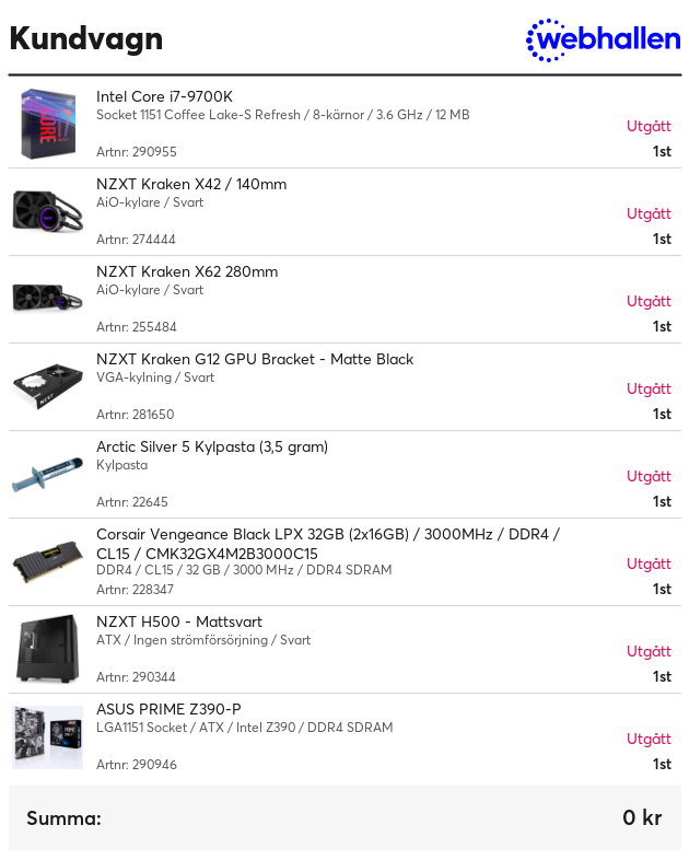

https://www.webhallen.com/cart/290955,274444,255484,281650,22...
knåpade ihop en med ATX och NZXT chassit
tänk på att köpa ett chassi med bra luftflöde.
det är riktigt många watt på 9900k och 2080ti

tycker du ska kolla på gigabyte när det gäller z390.
Gigabyte z390 UD 1390 kr heller om du vill överclocka till max Elit/PRO runt 2100kr
||ASUS Z390-Formula||9900K@5.0Ghz||360(60MM)+280+120mm EKWB Custom loop (9Fans)||32GB corsair dominator 3000mhz cl15||X2 RTX 2080TI EKWB||asus hyper m.2 x16||X2 970 EVO 1TB||960 EVO 500GB||Corsair ax1600i||Corsair 500D RGB||
Monitor: ACER X27 4K 144HZ
Köp det här moderkortet ist om du ska en atx byggd med en 9700k: https://www.webhallen.com/se/product/292341-GIGABYTE-Z390-UD-...
