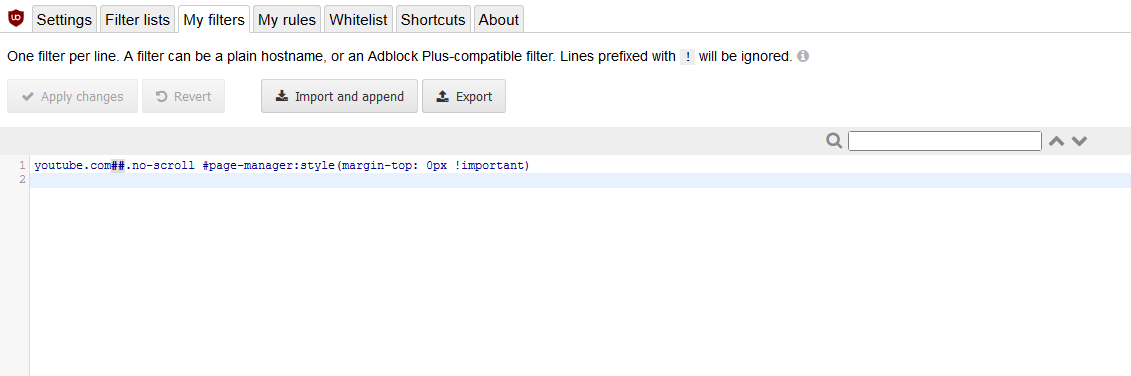

Lägg till denna raden under din annons-addon under "My filters" på Ublock Origin iallafall som jag använder.
youtube.com##.no-scroll #page-manager:style(margin-top: 0px !important)
så försvinner randen i fullscreen.
Jag får också upp en sån vit rand, det är från "En sekretesspåminnelse från YouTube – en del av Google" som ligger högst upp när man går in på youtube. Klicka bort meddelandet och ladda om sidan så försvinner det
Såhär ser det ut med raden
