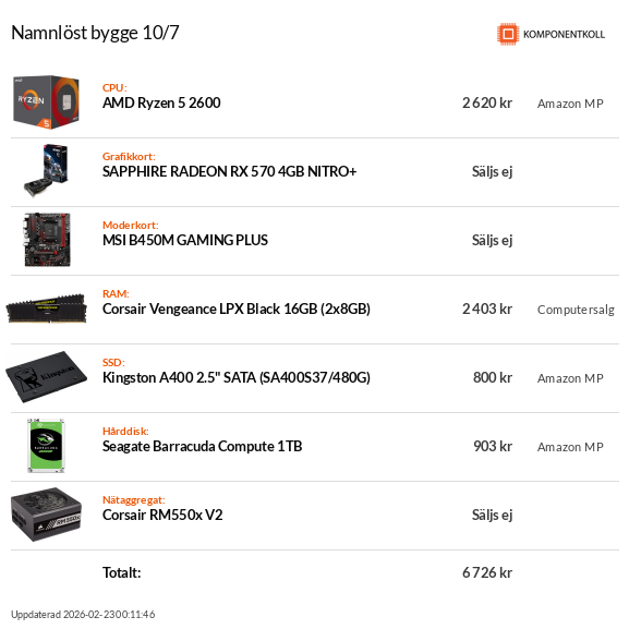

Hejsan!
Jag skulle behöva skaffa en ny dator och behöver komma så billigt undan som möjligt, vill dock köpa nytt och ej begagnat.
Jag har plockat ihop lite grejer i en kundvagn, vore tacksam om någon kunde kolla så att allt är kompatibelt med varann.
Ni får även gärna råda mig om ni tycker jag borde byta ut något.
Detta kommer inte på något vis vara en värstingdator, ska mest använda den till vanliga sysslor och kanske en del spelande.
Chassi har jag redan så det har jag ej lagt med i inköpslistan.

Ryzen 3 3200G är ett riktigt dåligt köp om du ändå ska slänga med en dedicerad GPU. Varför inte en ny (men utgående) Ryzen 5 1600 för 1400 kr istället? https://www.computersalg.se/i/3496505/amd-ryzen-5-1600-3-2-gh...
200 kr mer, men du får 6 kärnor/12 trådar istället för en 4/4...
Eller en Ryzen 5 2600 för https://www.computersalg.se/i/4476214/amd-ryzen-5-2600?utm_so... för lite mer klockfrekvens/IPC (dock sämre kylare)
På grafikkortet, skippa Nvidia GTX 1650, och plocka istället upp ett AMD Radeon RX 570 4GB. Den har prestanda i en helt annan division än Nvidia:s GTX 1650 och är billigare än det kort du valt. https://www.computersalg.se/i/4975958/sapphire-11266-67-20g-r...
Du har valt en processor med integrerad grafik vilket är onödigt om du ska köpa ett dedikerat grafikkort. Det är också onödigt dyrt moderkort och RAM. Här är mitt förslag för samma pris:
i5-6600k @ 4,4GHz | GTX 1080 | Gigabyte Z170X-UD3 | Corsair 2x8GB 3200MHz | EVGA Supernova G2 750W | Noctua NH-U14S | Fractal Design R5
Skrivet av Muumin:
https://komponentkoll.se/bild/zZClA.png
Bra svar av Muumin, även om jag själv skulle valt att spara lite på nätagget (tex Corsair CX550), och istället gått upp till ett rx 580.

Ryzen 2200g är en så kallad apu som utöver cpu-kärnor även innehåller en (förhållandevis enkel) grafikkrets. Eftersom du tänker köpa ett separat grafikkort blir det onödigt. Ryzen-apuernas cpu-kärnor är dessutom en generation äldre än namnet antyder, det sitter alltså första generationens zenprocessor i den där. För runt 400 kronor mer får du en Ryzen 5 2600, med två fler kärnor (åtta fler trådar då den har hyperthreading) av en nyare generation och betydligt högre prestanda och mer framtidssäkring.

Tack så mycket för alla kommentarer, tips och förslag!
Jag kommer byta till föreslagen processor och moderkort.
Angående OS så hade jag tänkt att ladda ner en ISO från Microsofts hemsida och installera, har äkta Windows i min nuvarande laptop och om jag förstått det hela rätt så ska det gå att uppgradera detta och fortsätta använda i den nya datorn? Har även hört att man kan använda W10 utan att aktivera det, så i annat fall får jag väl köra med det på detta vis om det inte skulle gå att göra som jag tänkt.
Kommer även behöva införskaffa en skärm, så jag räknar väl med att det kommer sluta närmare 10k för en ny dator med allt som behövs...
Tacksam för all hjälp jag fått här!
Jag kommer bygga ihop datorn själv (min första), så förhoppningsvis kommer allt att gå bra.
