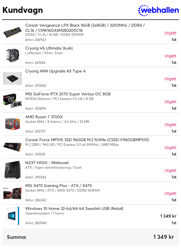

hade en vän som plockade ihop delar. https://www.inet.se/kundvagn/bild/12684681
Tycker ni att det ser bra ut?

@Pynti: 2070 super är inte värt pengarna. Radeon 5700XT är typ samma prestanda fast betydligt billigare

Byt minnen till ett par med lägre CL finns 3600 med CL16 som är kompatibla med Ryzen. Alternativt gå ner i MHz.

har sett ett antal videos om Radeon 5700XT och alla har haft problem med riktigt höga tempraturer. Därför valde vi att gå med 2070 Super.

junction temperaturerna borde du inte utgå ifrån. Om du kollar temperatur på radeon korten. Junction är en hotspot. Nvidia har också sådana men visar inte dem.
Vore jag dig hade jag tagit ett 5700xt och köpt en till 2tb ssd hårddisk för pengarna som du inte behöver lägga på ett över prisat 2070 super duper...
